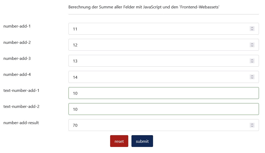

Beschreibung
Das Formular kann sehr viel Zahl-Felder enthalten. Sie wollen über einen Teil der Zahl-Felder oder auch über alle Zahl-Felder eine Gesamt-Summe berechnen und anzeigen lassen. Das Formular reagiert auf jede Änderung durch den Benutzer und berechnet die Gesamt-Summe jeweils neu.
Die Felder werden jeweils über ihre benutzerdefinierte CSS-Klassen angesprochen. Diese CSS-Klasse wird gesetzt in der Feldkonfiguration, Reiter “Erweitert”, Option “CSS Klasse des Feldes”. In diesem Fall bleiben beiden anderen Optionen für “CSS Klasse Control-Gruppe” und “CSS Klasse für Bezeichnung” leer.
Summe von vielen Feldern berechnen und anzeigen.

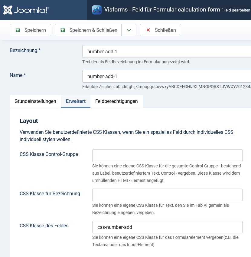

Die 6 Summen-Felder
Jedes Feld, das in die Gesamt-Summe einfließen soll, muss in der Feldkonfiguration die gleiche CSS-Klasse gesetzt haben.
Übr die CSS-Klasse css-number-add werden im JavaScript-Code die Summen-Felder angesprochen.
Die 6 Summen-Felder.

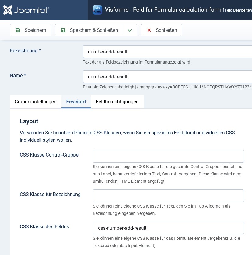

Das Ergebnis-Feld
Auch das Ergebnis-Feld, welches die aktuelle Gesamt-Summe erhält und anzeigt, muss eine Feld-spezifische benutzerdefinierte CSS-Klasse gesetzt haben.
Übr die CSS-Klasse css-number-add-result wird es im JavaScript-Code angesprochen.
Das Ergebnis-Feld.

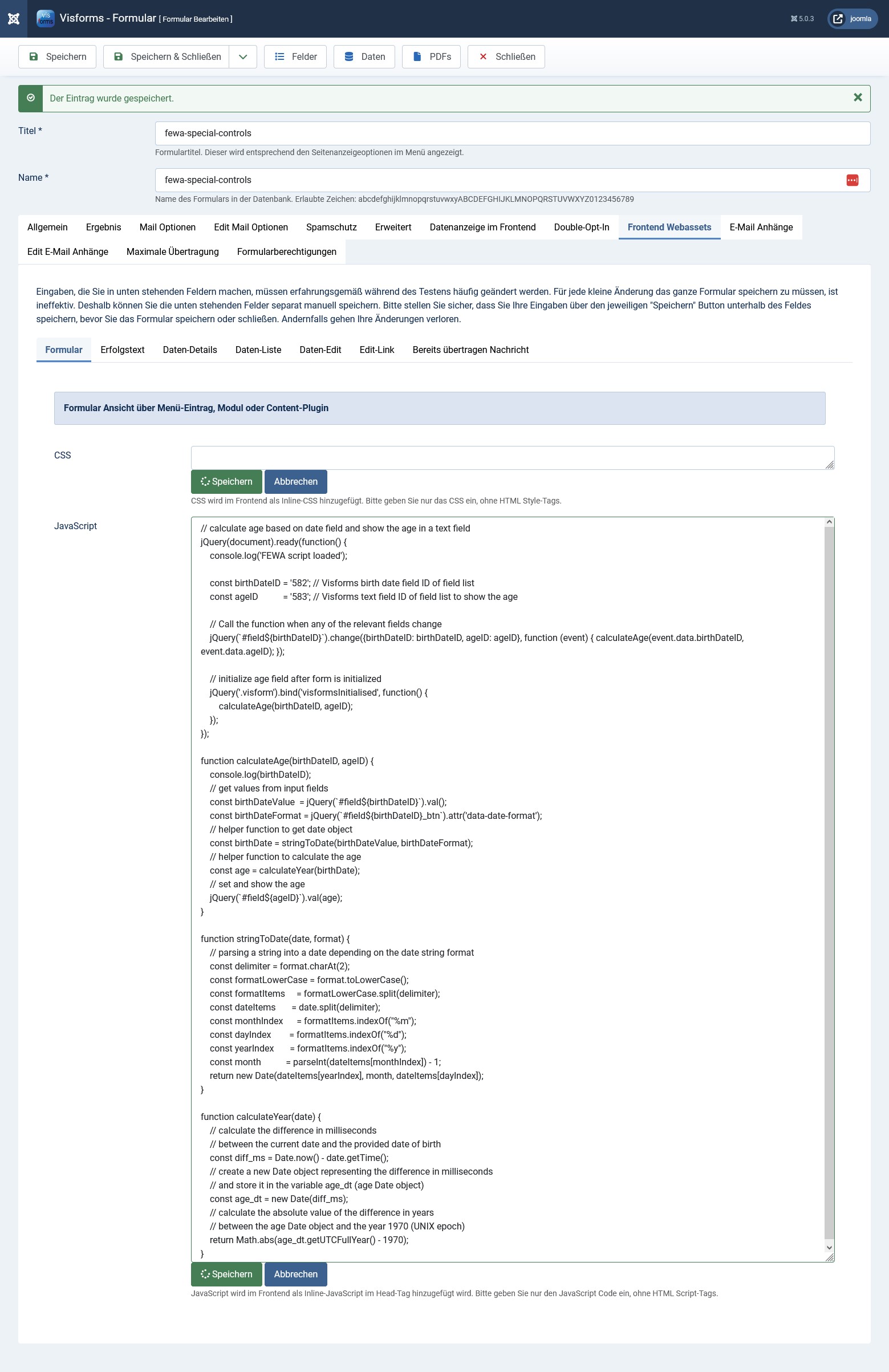

Der JavaScript-Code
// calculate age based on date field and show the age in a text field
jQuery(document).ready(function() {
    console.log('FEWA script loaded');
    const birthDateID = '582'; // Visforms birth date field ID of field list
    const ageID       = '583'; // Visforms text field ID of field list to show the age
    // Call the function when any of the relevant fields change
    jQuery(`#field${birthDateID}`).change({birthDateID: birthDateID, ageID: ageID}, function (event) { calculateAge(event.data.birthDateID, event.data.ageID); });
    // initialize age field after form is initialized
    document.addEventListener('visformsInitialised', () => {
        calculateAge(birthDateID, ageID);
function calculateAge(birthDateID, ageID) {
    console.log(birthDateID);
    // get values from input fields
    const birthDateValue  = jQuery(`#field${birthDateID}`).val();
    const birthDateFormat = jQuery(`#field${birthDateID}_btn`).attr('data-date-format');
    // helper function to get date object
    const birthDate = stringToDate(birthDateValue, birthDateFormat);
    // helper function to calculate the age
    const age = calculateYear(birthDate);
    // set and show the age
    jQuery(`#field${ageID}`).val(age);
function stringToDate(date, format) {
    // parsing a string into a date depending on the date string format
    const delimiter = format.charAt(2);
    const formatLowerCase = format.toLowerCase();
    const formatItems     = formatLowerCase.split(delimiter);
    const dateItems       = date.split(delimiter);
    const monthIndex      = formatItems.indexOf("%m");
    const dayIndex        = formatItems.indexOf("%d");
    const yearIndex       = formatItems.indexOf("%y");
    const month           = parseInt(dateItems[monthIndex]) - 1;
    return new Date(dateItems[yearIndex], month, dateItems[dayIndex]);
function calculateYear(date) {
    // calculate the difference in milliseconds
    // between the current date and the provided date of birth
    const diff_ms = Date.now() - date.getTime();
    // create a new Date object representing the difference in milliseconds
    // and store it in the variable age_dt (age Date object)
    const age_dt = new Date(diff_ms);
    // calculate the absolute value of the difference in years
    // between the age Date object and the year 1970 (UNIX epoch)
    return Math.abs(age_dt.getUTCFullYear() - 1970);
Anpassung an Ihr Formular
Folgende Anpassungen sind am JavaScript-Code sowie Ihrem Formular notwendig:
  • Ändern Sie im JavaScript-Code den Wert der Variablen birthDateID auf die ID Ihres Datum-Feldes.
  • Ändern Sie im JavaScript-Code den Wert der Variablen ageID auf die ID Ihres Ausgabe-Feldes.

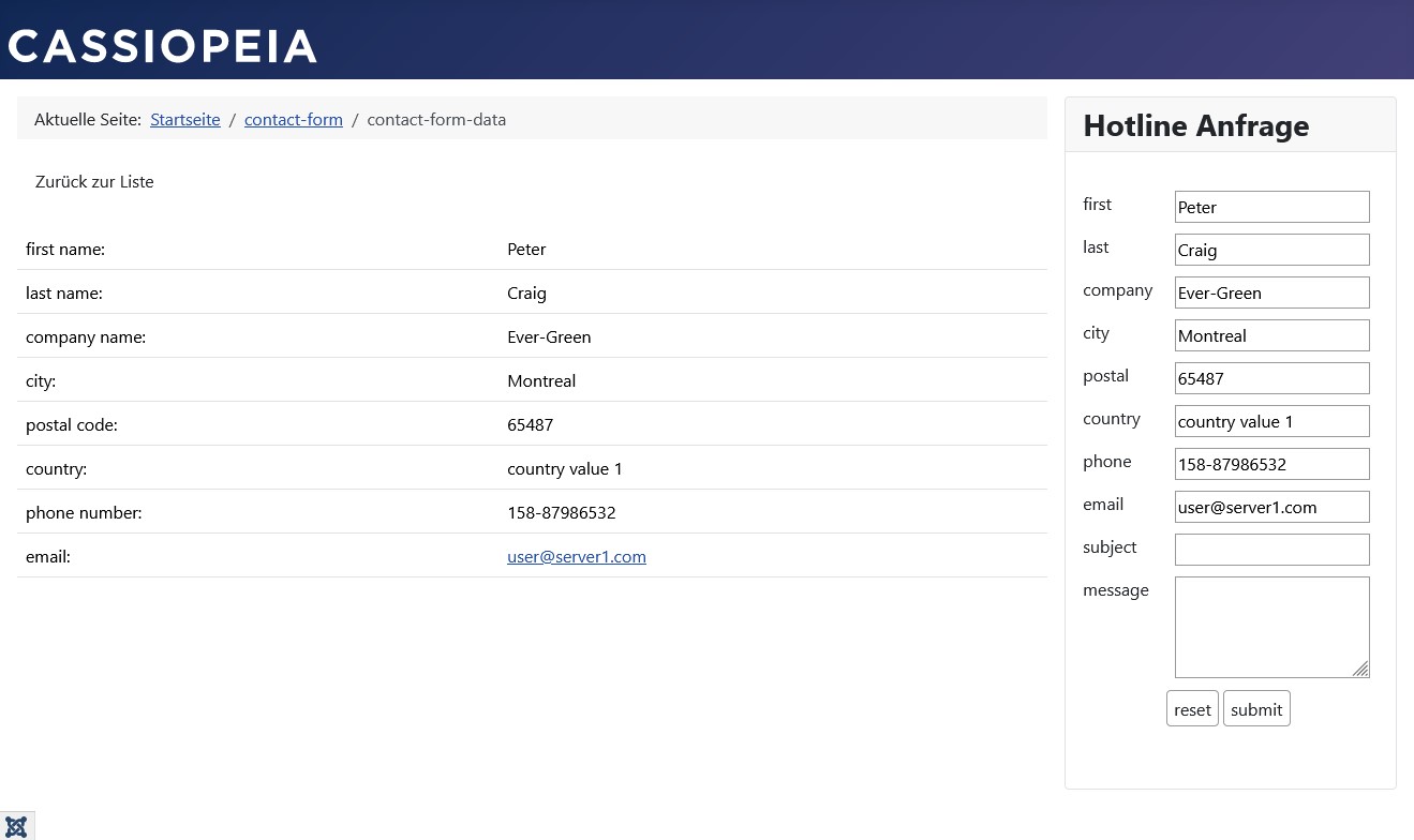

Beschreibung
In der Frontend-Ansicht Daten-Detail zum Formular Kontakt ist mit einem Visforms-Modul ein zweites Formular Hotline Anfrage eingebettet.
Dieses zweite Formular Hotline Anfrage soll mit den Werten der Frontend-Ansicht Daten-Detail initialisiert werden.
Damit sind im Formular Hotline Anfrage alle notwendigen Angaben zum Benutzer automatisch gefüllt.
Der Benutzer hat nur noch die beiden Felder Betreff und Nachricht seiner Hotline-Anfrage einzutragen. \ Danach kann er sein Formular mit allen Benutzer-Informationen abschicken.
Das Formular
Das Formular
Die Formular-Konfiguration

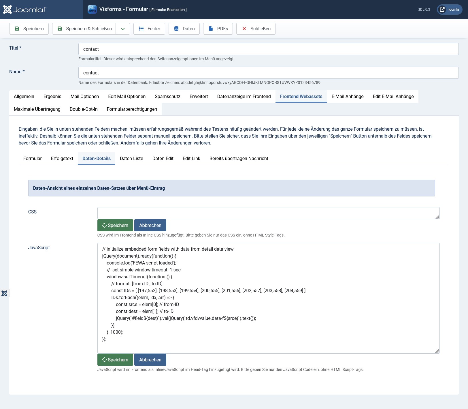

Der JavaScript-Code
// initialize embedded form fields with data from detail data view
    //  set simple window timeout: 1 sec
    window.setTimeout(function () {
        // format: [from-ID , to-ID]
        const IDs = [ [197,552], [198,553], [199,554], [200,555], [201,556], [202,557], [203,558], [204,559] ];
        IDs.forEach((elem, idx, arr) => {
            const srce = elem[0]; // from-ID
            const dest = elem[1]; // to-ID
            jQuery(`#field${dest}`).val(jQuery(`td.vfdvvalue.data-f${srce}`).text());
    }, 1000);
Folgende Anpassungen an Ihre Situation sind notwendig:
  • Das Array mit den zu kopierenden Feld-IDs:
  • Beispiel: Eintrag für das Kopieren vom Daten-Detail mit der ID 197 (from-ID) zum Formular-Feld mit der ID 552 (to-ID):
    [197,552],
