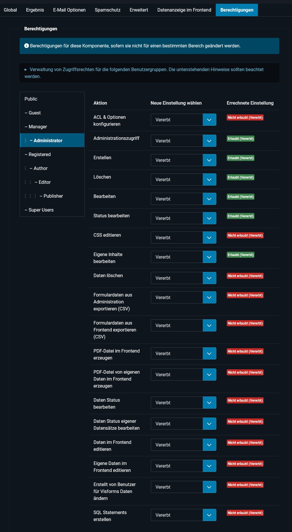

Zusätzliche Visforms ACL Aktionen
Der folgende Screenshot ist von der Globalen Visforms Konfiguration und zeigt alle Visforms ACL Aktionen. Einige wenige Berechtigungen für Visforms ACL Aktionen stehen nur in der Globalen Visforms Konfiguration zur Verfügung. Diese Berechtigungen gelten für alle Formulare und können nicht für ein Formular separat gesetzt werden, etwa die ACL Aktion CSS Editieren.

Es ist mit Visforms möglich, die Rechte ‘Übertragungen editieren’ und ‘Eigene Übertragungen editieren’ bis hinunter bis auf Feldebene zu erlauben oder zu verweigern. Trotzdem kann ein Benutzer Daten nur dann editieren, wenn er auch auf Formularebene die Berechtigung zum Editieren hat. Abweichende Regeln auf Feldebene machen Sinn, wenn einer berechtigten Benutzergruppe verboten werden soll, die Daten ausgewählter Felder zu editieren.
Die Werte “Neue Einstellung” und “Errechnete Einstellung”
Es gibt für jede Aktion und jede Benutzergruppe einen Wert “Neue Einstellung” und einen Wert “Errechnete Einstellung”. In der Listbox für die “Neue Einstellung” können Sie zwischen “Vererbt”, “Erlaubt” und “Verweigert” wählen. Entsprechend dieser Auswahl berechnet Joomla die Berechtigung für eine gewählte Benutzergruppe und eine gewählte Aktion entlang der Vererbungslinien. Das Ergebnis der Berechnung wird angezeigt in dem Feld “Errechneten Einstellungen”. Obwohl die “Errechneten Einstellungen” im Großen und Ganzen hilfreich sind, können Sie doch irreführend sein. Wenn eine Berechtigung nicht wie erwartet arbeitet, müssen Sie deshalb alle Werte für “Neue Einstellung” aller übergeordneten Benutzergruppen einzeln überprüfen.
