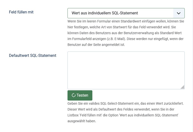

SQL-Statement für den einmaligen Default-Wert
Konfiguration
Wenn Sie im leeren Formular einen Standardwert einfügen wollen, können Sie festlegen, welche Art von Startwert für das Feld verwendet wird.
Wählen Sie in der Feld-Konfiguration, Reiter Grundeinstellungen für den Parameter Feld füllen mit die Option Wert aus individuellem SQL-Statement.
Schreiben Sie Ihr SQL-Statement in den Parameter Defaultwert SQL-Statement.
Besonderheiten
Hinweis: Keine Input-Parameter des Joomla Input-Objektes verwenden.
In diesem Fall können Sie keine Input-Parameter des Joomla Input-Objektes verwenden. Eine Ersetzung der Input-Parameter ist beim Defaultwert nicht möglich, da Input-Parameter zu unerwarteten Ergebnissen führen können.
User-Parameter aus dem Joomla User-Objekt können verwendet werden. Der ermittelte Wert wird als Defaultwert im Formularfeld angezeigt und kann vom Benutzer jederzeit geändert werden.

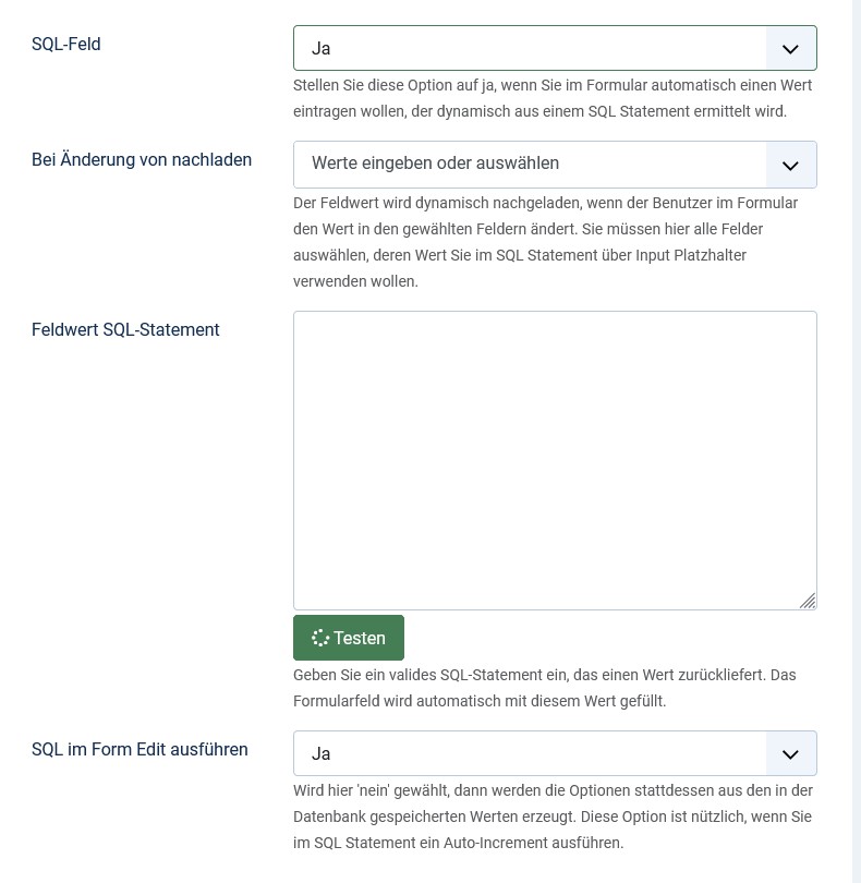

SQL-Statement für den aktualisierten Feld-Wert
Konfiguration
Stellen Sie der Feld-Konfiguration, Reiter Grundeinstellungen die Option SQL-Feld auf Ja.
Anschließend werden Ihnen 3 weitere Optionen angezeigt:
  • Bei Änderung von nachladen.
  • Feldwert SQL-Statement.
  • SQL in Form Edit ausführen.
SQL-Statement für aktualisierte Feld-Werte
Besonderheiten
Hinweis: Der Feld-Wert wird immer automatisch ermittelt und kann nicht manuell durch den Benutzer geändert werden.
In diesem Fall können Sie Input-Parameter und User-Parameter der entsprechenden Joomla Objekte verwenden.
Konfiguration des SQL Statements mit Input-Parametern
Etwas Aufmerksamkeit wird notwendig, damit das SQL-Statement und seine wiederholte Ausführung bei Änderung von ausgewählten Benutzer-Eingaben funktioniert. Diese ausgewählten Felder mit ihren relevanten Benutzer-Eingaben fügen Sie in Form von Input-Parameter in das SQL-Statement ein.
Änderungen der Benutzer-Eingaben dieser Felder, die sogenannten Trigger-Felder, müssen eine Neuausführung des SQL-Statements auslösen. Hierzu dient die Liste der Reload-Trigger Felder in der Konfiguration des SQL-Feldes.
Hinweis: Es muss individuell konfiguriert werden, dass bei Änderung der Benutzer-Eingaben von ausgewählten Feldern, den sogenannten Trigger-Feldern, eine Neuausführung des SQL-Statements getriggert wird.
Damit bei Änderung einer Benutzer-Eingabe dieser Trigger-Felder das SQL-Statement mit dem entsprechenden Input-Parameter erneut ausgeführt wird, ist Folgendes zu beachten:
  • Alle Trigger-Felder müssen in der Liste der Reload-Trigger Felder des SQL-Feldes ausgewählt sein.
  • Alle Formularfelder, die als Input-Parameter im SQL-Statement verwendet werden, müssen in die Liste der Reload-Trigger Felder aufgenommen werden.
  • Felder, die in der Liste der Reload-Trigger Felder nicht zur Verfügung stehen, dürfen nicht als Input Parameter verwendet werden.
Hinweis: Nicht immer sind alle grundsätzlich möglichen Felder auch tatsächlich als Trigger-Felder einsetzbar. Sie stehen dann nicht als Trigger-Felder in der Liste der Reload-Trigger zur Verfügung.
In folgenden Situationen stehen Felder nicht als mögliche Trigger-Felder zur Auswahl:
  • Folgende Feld-Typen sind nie auswählbar, da der Feld-Typ technisch nicht passt:
    • File Upload
    • Image Submit Button
    • Submit
    • Reset
    • Feld Trenner
    • Neue Seite
    • Standort
    • Signature.
  • Folgende aktivierte Feld-Optionen können unter Umständen nicht mit der Nutzung im SQL-Statement vereinbar sein:
    • Option Edit-only Feld.
      Für alle Feldtypen, die eine Edit-only Option besitzen.
    • Optionen Als Datenliste anzeigen im Feld-Typ Select-SQL
    • Option HTML Editor im Feld-Typ Textarea
  • Wenn das Feld in einer Bedingung verwendet wird, und dadurch eine logische Endlos-Schleife entstünde.
    Das Feld A triggert den Reload von Feld B und Feld B triggert den Reload von Feld A.
Es ist absolut notwendig sicherzustellen, dass die verwendeten Input-Platzhalter im SQL-Statement gleichzeitig als Felder in der Reload-Trigger-Liste enthalten sind.
Die Reload-Trigger-Liste konfigurieren Sie in der Feld-Konfiguration, Reiter Grundeinstellungen mit dem Formular-Parameter Bei Änderung von nachladen.
Hinweis: Ansonsten kann die Nutzung des Feldes zu unerwarteten Ergebnissen führen.
Hinweis: Bei einer unvollständigen Reload-Trigger-Liste kann es sogar dazu kommen, dass ein Formular gar nicht mehr abgeschickt werden kann.
Bei korrekter Konfiguration wird der Feld-Wert eines SQL-Feldes bei jeder Benutzereingabe automatisch sofort angepasst, wenn die Änderung in einem Reload-Trigger-Feld stattfindet.
Prinzipiell kann der Benutzer den Wert überschreiben, aber die Eingabe würde durch ein späteres Reload sofort wieder geändert und ist darüber hinaus nicht valide. Ist die Formular-Option SQL-Feld aktiviert, so validiert Visforms nach Absenden des Formulars Server-seitig, dass der mit dem Formular übermittelt Wert übereinstimmt mit dem Wert, der sich aus dem SQL-Statement ergibt. Stimmen die Werte in Folge einer manuellen Änderung im SQL-Feld nicht überein, wird das Formular als fehlerhaft zurückgeschickt und erneut angezeigt.
