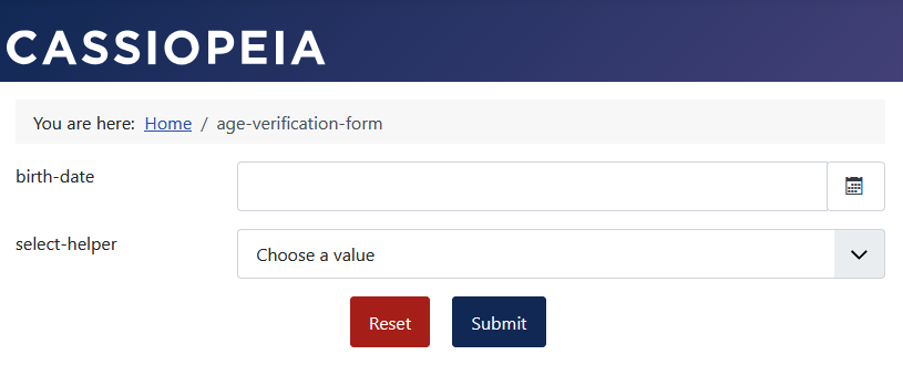

Die Formular-Felder
Das Formular hat folgende 4 Felder:
  • birth-date: Feld vom Typ Datum: Auswahl des Geburtsdatums.
  • select-helper’: Feld vom Typ Listbox:
    Listbox als Steuer-Feld mit den 3 Zuständen:
    • Nichts ausgewählt.
    • 0 ausgewählt.
    • 1 ausgewählt.
  • text-minor: Feld vom Typ Text:
    Texteingabe für den Fall ‘minderjährig’. Bedingtes Feld, erscheint nur für Listbox = 0.
  • text-adult: Feld vom Typ Text:
    Texteingabe für den Fall ‘Erwachsener’. Bedingtes Feld, erscheint nur für Listbox = 1.

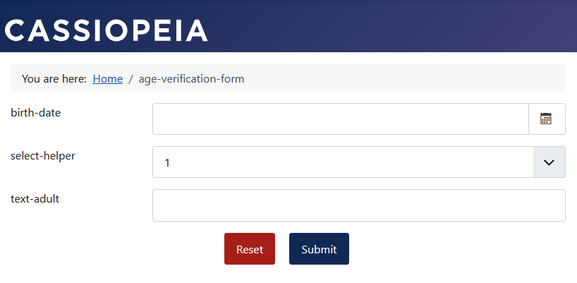

Das Formular
Das Formular ohne Konfiguration und ohne eigenen JavaScript-Code

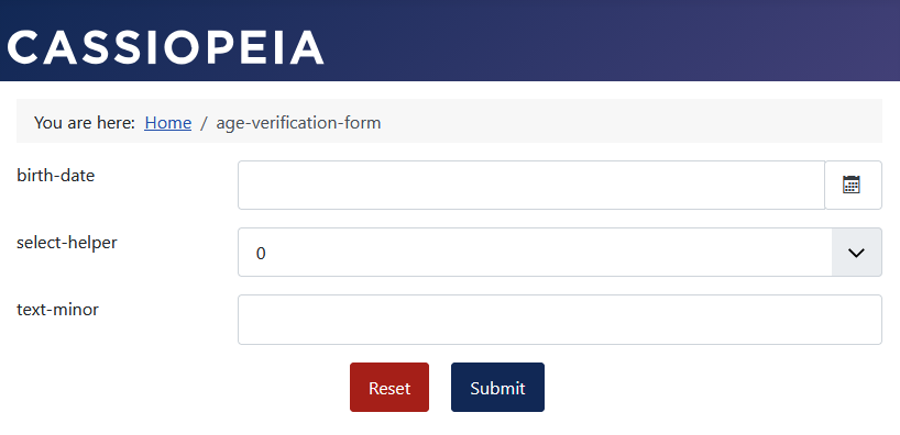

Das Formular mit Konfiguration aber ohne eigenen JavaScript-Code
Das Steuer-Feld ist noch sichtbar. Die Optionen im Steuer-Feld werden noch manuell ausgewählt. Später führt der JavaScript-Code führt die Auswahl der Optionen anhand des gewählten Geburtsdatums automatisch durch.

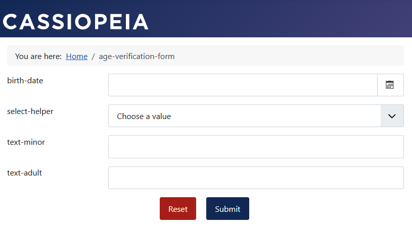

Kein Wert im Steuer-Feld ausgewählt. Weder Feld text-minor noch Feld text-adult sind sichtbar. Das Formular mit Konfiguration und ohne eigenen JavaScript-Code Wert 0 im Steuer-Feld ausgewählt. Das Feld text-minor ist sichtbar. Wert '0' im Steuer-Feld ausgewählt Wert 1 im Steuer-Feld ausgewählt. Das Feld text-adult ist sichtbar. Wert '1' im Steuer-Feld ausgewählt
Das Formular mit eigenem JavaScript-Code
Das Steuer-Feld wird durch den JavaScript-Code versteckt. Der JavaScript-Code führt die Auswahl der Optionen im Steuer-Feld anhand des gewählten Geburtsdatums automatisch durch.

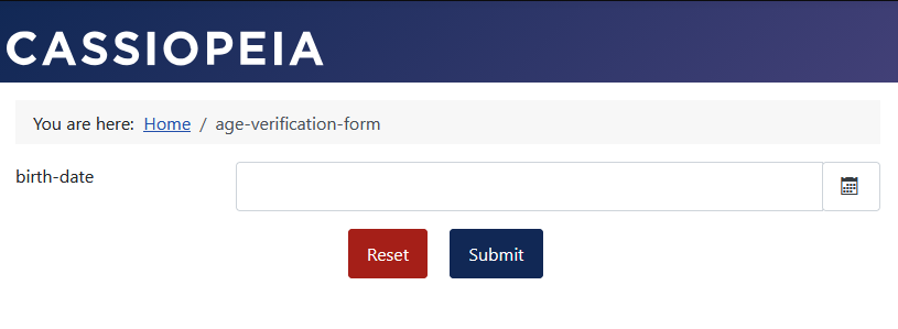

Kein Geburtsdatum ausgewählt.

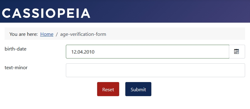

Weder Feld text-minor noch Feld text-adult sind sichtbar. Kein Geburtsdatum ausgewählt Ein junges Geburtsdatum ausgewählt.

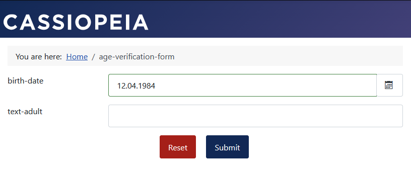

Das Feld text-minor ist sichtbar. Ein junges Geburtsdatum ausgewählt Ein älteres Geburtsdatum ausgewählt.
Das Feld text-adult ist sichtbar. EEin älteres Geburtsdatum ausgewählt

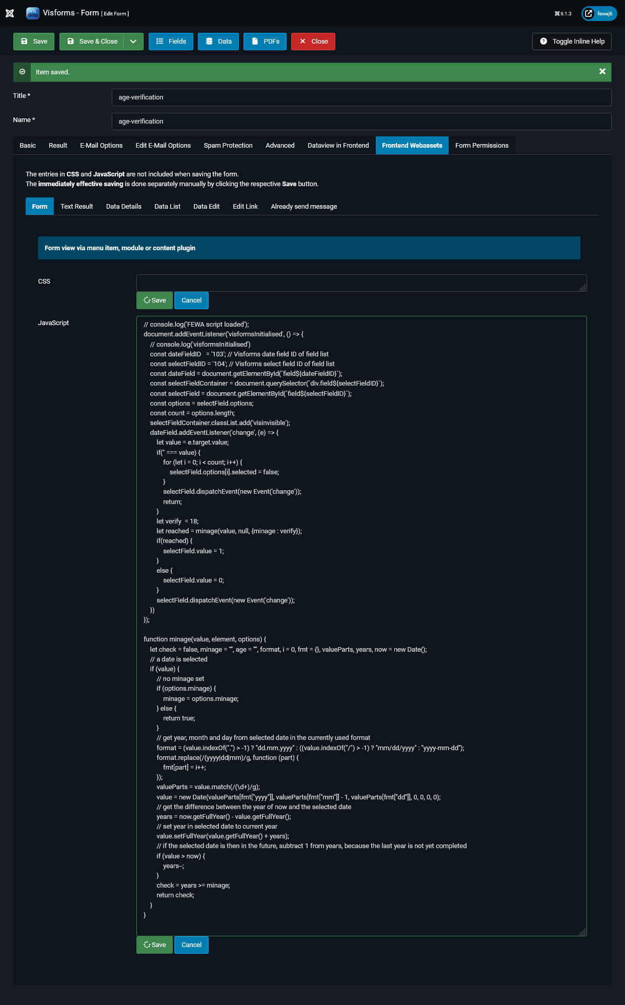

Die Formular-Konfiguration
Der JavaScript-Code wird in der Formular-Konfiguration, Reiter Frontend Webassets auf dem Unter-Reiter Formular in das Options-Feld JavaScript eingetragen:
  • Formular-Konfiguration » Reiter: Frontend Webassets » Unter-Reiter Formular
    Parameter: JavaScript = Der JavaScript-Code.
Der JavaScript-Code
// console.log('FEWA script loaded');
document.addEventListener('visformsInitialised', () => {
    // console.log('visformsInitialised')
    const dateFieldID   = '103'; // Visforms date field ID of field list
    const selectFieldID = '104'; // Visforms select field ID of field list
    const dateField = document.getElementById(`field${dateFieldID}`);
    const selectFieldContainer = document.querySelector(`div.field${selectFieldID}`);
    const selectField = document.getElementById(`field${selectFieldID}`);
    const options = selectField.options;
    const count = options.length;
    selectFieldContainer.classList.add('visinvisible');
    dateField.addEventListener('change', (e) => {
        let value = e.target.value;
        if('' === value) {
            for (let i = 0; i < count; i++) {
                selectField.options[i].selected = false;
            selectField.dispatchEvent(new Event('change'));
            return;
        let verify  = 18;
        let reached = minage(value, null, {minage : verify});
        if(reached) {
            selectField.value = 1;
        else {
            selectField.value = 0;
function minage(value, element, options) {
    let check = false, minage = "", age = "", format, i = 0, fmt = {}, valueParts, years, now = new Date();
    // a date is selected
    if (value) {
        // no minage set
        if (options.minage) {
            minage = options.minage;
        } else {
            return true;
        // get year, month and day from selected date in the currently used format
        format = (value.indexOf(".") > -1) ? "dd.mm.yyyy" : ((value.indexOf("/") > -1) ? "mm/dd/yyyy" : "yyyy-mm-dd");
        format.replace(/(yyyy|dd|mm)/g, function (part) {
            fmt[part] = i++;
        valueParts = value.match(/(\d+)/g);
        value = new Date(valueParts[fmt["yyyy"]], valueParts[fmt["mm"]] - 1, valueParts[fmt["dd"]], 0, 0, 0, 0);
        // get the difference between the year of now and the selected date
        years = now.getFullYear() - value.getFullYear();
        // set year in selected date to current year
        value.setFullYear(value.getFullYear() + years);
        // if the selected date is then in the future, subtract 1 from years, because the last year is not yet completed
        if (value > now) {
            years--;
        check = years >= minage;
        return check;
Folgende Anpassungen an Ihre Situation sind notwendig:
  • const dateFieldID = ‘103' Die Visforms Datums-Feld-ID aus der Feldliste.
  • const selectFieldID = ‘104' Die Visforms Listbox-Feld-ID aus der Feldliste (Steuer-Feld).
  • let verify = 18 Das Alter auf das geprüft werden soll.
    Im Falle von Volljährigkeit oder Minderjährigkeit ist keine Änderung notwendig.
Die Funktion ‘minage()’ ist eine direkte Kopie aus dem Visforms-Code zur Validierung. Diese Funktion ist ab der Visforms Version 5.1.0 im Code von Visforms enthalten.

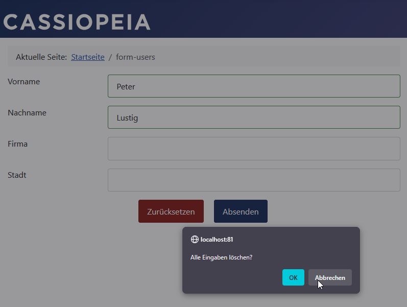

Es ist möglich dem Formular einen Reset-Button hinzuzufügen. Dem Formular wird ein Reset-Button hinzugefügt, indem das Formular ein Feld mit Feld-Typ Reset Button erhält. Ein Feld mit Feld-Typ Reset Button wird im Formular automatisch an die richtige Stelle platziert, zusammen mit den anderen Buttons des Formulars. Ein Feld mit Feld-Typ Reset Button erhält seine Aufschrift aus der Angabe seines Feld-Labels.
Durch Klick auf den Reset-Button werden alle bisherigen Eingaben gelöscht. Zwischen dem Klick auf den Reset-Button und dem Löschen aller bisherigen Eingaben soll eine zusätzliche Abfrage erfolgen. Die zusätzliche Abfrage stellt sicher, dass der Benutzer seine gemachten Eingaben nicht aus Versehen löscht.

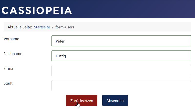

Das Formular

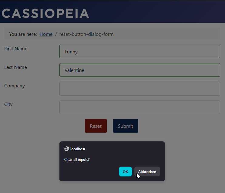

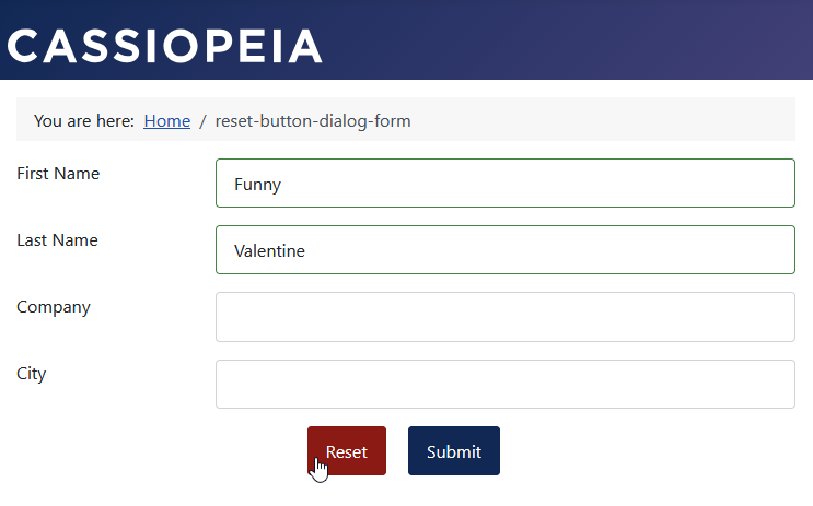

Der Benutzer hat Eingaben in den Feldern First Name und Last Name gemacht. Anschließend klickt der Benutzer bewusst oder aus Versehen auf den Button Reset.
Reset-Button im Formular
Nach Klick auf den Button Reset erhält der Benutzer die Möglichkeit, das Reset seiner Angaben zu verhindern. Nach Klick auf den Button Abbrechen erscheint das Formular ohne Änderungen an den bereits gemachten Angaben. Nach Klick auf den Button OK werden alle bisherigen Angaben gelöscht und es erscheint das leere Formular.
Reset-Button mit Abfrage

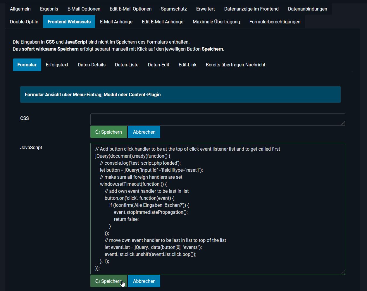

Der JavaScript-Code
Der JavaScript-Code verwendet für dieses Beispiel die verbreitetet JavaScript-Bibliothek jQuery aus dem folgenden Grund.
Um das gleiche Verhalten mit reinem JavaScript zu erreichen, gibt es eine wichtige Einschränkung: Standard-JavaScript bietet keinen direkten Zugriff auf eine Liste der registrierten Event-Listener. jQuery erreicht das über seine eigene interne _data() Funktionalität.
Um dieses Problem zu lösen, muss die native Methode addEventListener erweitert werden (patchen), um die registrierten Funktionen in einem eigenen Array mitzuverfolgen. Diese Lösung in reinem JavaScript ist für dieses Beispiel unverhältnismäßig aufwendig. Außerdem gibt es keine Garantie dafür, dass nicht gleichzeitig anderer JavaScript-Code existiert, der die Events ursprünglich registriert. In dem Fall müssten darüber hinaus alternative Ansätze wie Event-Capturing oder das Klonen des Elements eingesetzt werden.
Hinweis: Es sind in der Regel für diesen Beispiel-Code keine Anpassungen an Ihre Situation notwendig. Der Reset-Button wird anhand seines Input-Types unabhängig von seiner Feld-ID erkannt.
    // timeout: make sure all foreign event listener handlers are attached
    window.setTimeout(function () {
        // button click handler has to be at the top of click event listener list to get called first
        // add own event handler as last in the event listener list
        const button = jQuery("input[id^='field'][type='reset']");
        button.on('click', function(event) {
            if (!confirm('Clear all inputs?')) {
                event.stopImmediatePropagation();
                return false;
        // move own event handler from last in list to top of the list
        let eventList = jQuery._data(button[0], "events");
        eventList.click.unshift(eventList.click.pop());
    }, 500);
