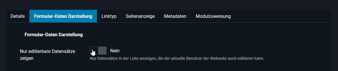

Hinweis: Der Parameter Nur editierbare Datensätze aus der Menü-Konfiguration zeigt Wirkung in Verbindung mit den beiden Zugriffsrechten Übertragungen editieren (Administration, Frontend) und Eigene Übertragungen editieren (Administration, Frontend).

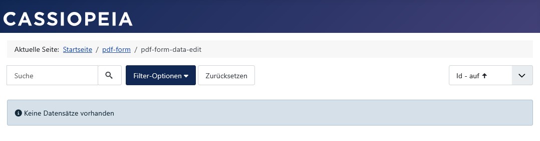

Benutzer ohne Bearbeitungsrechte
In diesem Abschnitt hat der Benutzer keine Bearbeitungsrechte:
  • Formular-Konfiguration » Reiter: Formularberechtigungen » Benutzergruppe
    Aktion Status von Übertragungen bearbeiten (Administration, Frontend) » Berechnete Einstellung = “Nicht erlaubt”.
    Aktion Status eigener Übertragungen bearbeiten (Administration, Frontend) » Berechnete Einstellung = “Nicht erlaubt”.
    Aktion Übertragungen editieren (Administration, Frontend) » Berechnete Einstellung = “Nicht erlaubt”.
    Aktion Eigene Übertragungen editieren (Administration, Frontend) » Berechnete Einstellung = “Nicht erlaubt”.

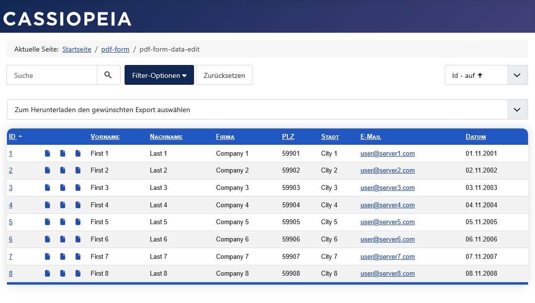

Alle Datensätze
  • Menü-Konfiguration » Reiter: Formular-Daten Darstellung
    Gruppe Formular-Daten Darstellung » Parameter Nur editierbare Datensätze = “Nein”.
Menü-Konfiguration: Alle Datensätze anzeigen. Datenansicht im Frontend: Alle Datensätze und keine Daten-Editieren-Rechte.
    Gruppe Formular-Daten Darstellung » Parameter Nur editierbare Datensätze = “Ja”.
Menü-Konfiguration: Nur editierbare Datensätze anzeigen. Datenansicht im Frontend: Nur editierbare Datensätze und keine Daten-Editieren-Rechte.

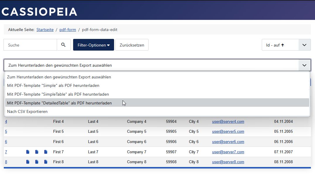

CSV-Export
Der Benutzer in dieser Konfiguration hat zusätzlich zum Vorgänger CSV-Export-Rechte für das Frontend:
    Aktion Übertragungen nach CSV exportieren (Frontend) » Berechnete Einstellung = “Erlaubt”.
Datenansicht im Frontend: Zugriffsrecht CSV-Export.

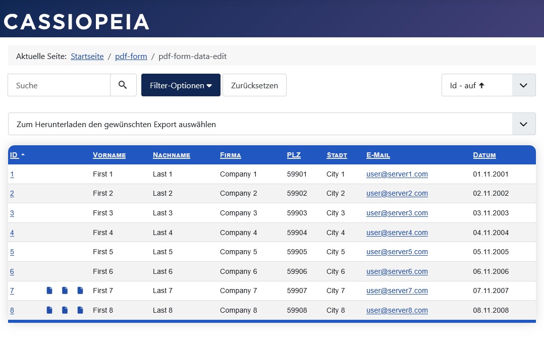

Export eigener Daten
Der Benutzer in dieser Konfiguration hat zusätzlich zum Vorgänger PDF-Export-Rechte eigener Daten für das Frontend:
    Aktion PDF-Datei eigener Übertragungen erzeugen (Frontend) » Berechnete Einstellung = “Erlaubt”.
Datenansicht im Frontend: Zugriffsrecht PDF-Export eigener Daten. Datenansicht im Frontend: Zugriffsrecht PDF-Export eigener Daten in der Export-Listbox.
Export aller Daten
Der Benutzer in dieser Konfiguration hat zusätzlich zum Vorgänger PDF-Export-Rechte aller Daten für das Frontend:
    Aktion PDF-Datei erzeugen (Frontend) » Berechnete Einstellung = “Erlaubt”.
Datenansicht im Frontend: Zugriffsrecht PDF-Export aller Daten.

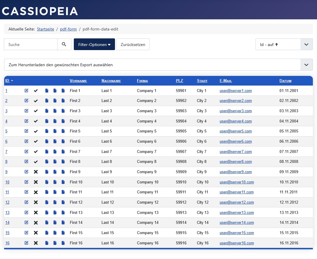

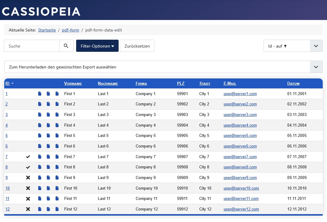

Daten Editieren
Eigene Daten editieren
Der Benutzer in dieser Konfiguration hat zusätzlich zum Vorgänger Daten-Editieren-Rechte eigener Daten für das Frontend:
    Aktion Eigene Übertragungen editieren (Administration, Frontend) » Berechnete Einstellung = “Erlaubt”.
Wie in allen anderen Situation können auch beim Zugriffsrecht für das Editieren der eigenen Daten alle Datensätze angezeigt werden.
Dazu gehören auch Datensätze von anderen Benutzern, die nicht editiert werden können.
Durch die folgende Einstellung vergrößert sich daher die Anzahl der angezeigten Datensätze.
Eigene Daten editieren bei Anzeige aller Datensätze:
Menü-Konfiguration: Alle Datensätze anzeigen. Datenansicht im Frontend: Alle Datensätze und Zugriffsrecht eigene Daten editieren.

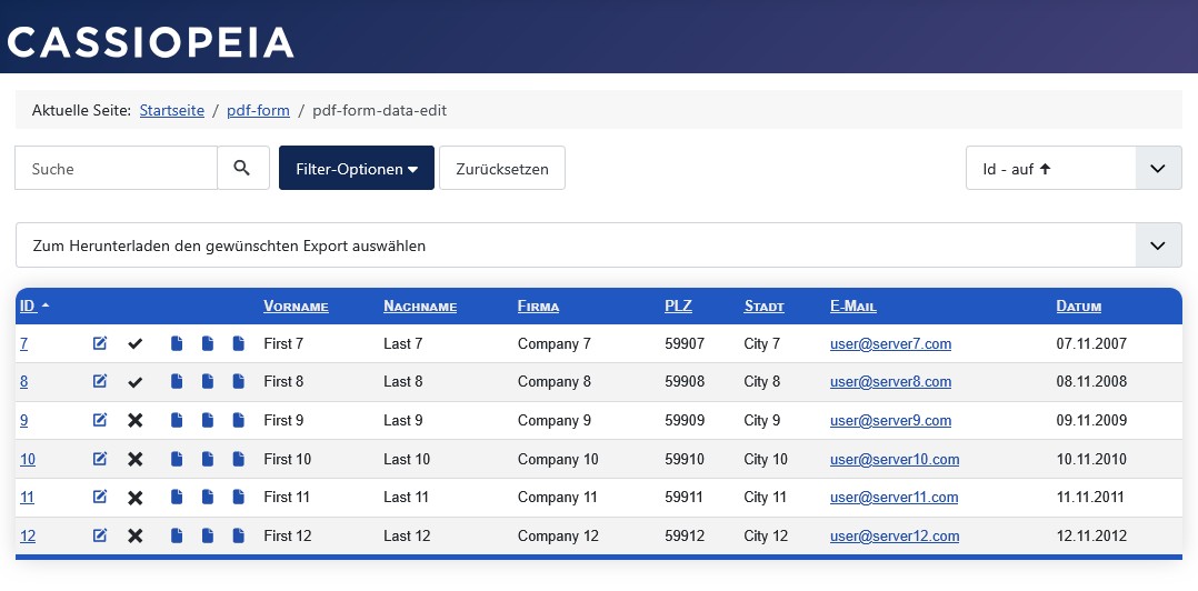

Wie in allen anderen Situation können auch beim Zugriffsrecht für das Editieren der eigenen Daten allein editierbare Datensätze angezeigt werden.
Dadurch entfällt die Anzeige der Datensätze von anderen Benutzern, die nicht editiert werden können.
Durch die folgende Einstellung verkleinert sich daher die Anzahl der angezeigten Datensätze.
Eigene Daten editieren bei Anzeige nur der editierbaren Datensätze:
Menü-Konfiguration: Nur editierbare Datensätze. Datenansicht im Frontend: Nur editierbare Datensätze und Zugriffsrecht eigene Daten editieren.
Alle Daten editieren
Der Benutzer in dieser Konfiguration hat zusätzlich zum Vorgänger Daten-Editieren-Rechte aller Daten für das Frontend:
    Aktion Übertragungen editieren (Administration, Frontend) » Berechnete Einstellung = “Erlaubt”.
Datenansicht im Frontend: Zugriffsrecht alle Daten editieren.
