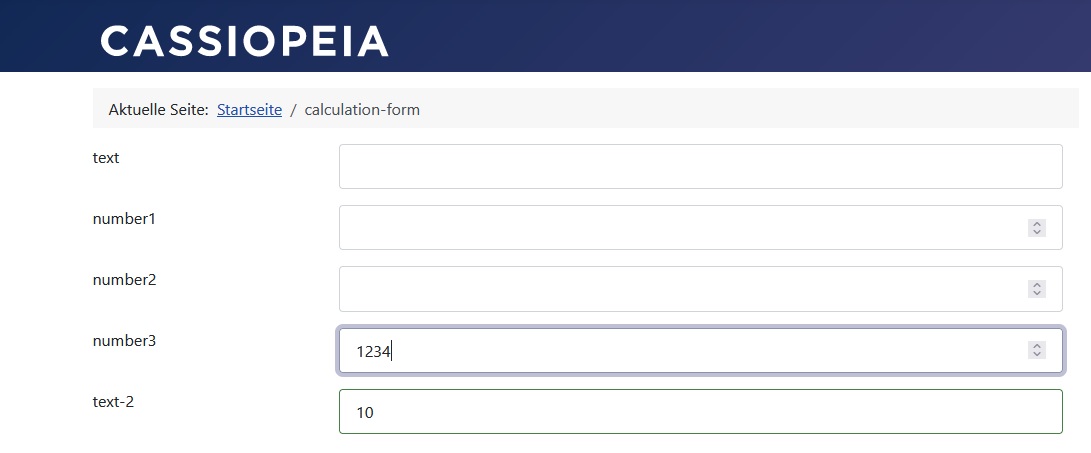

Beschreibung

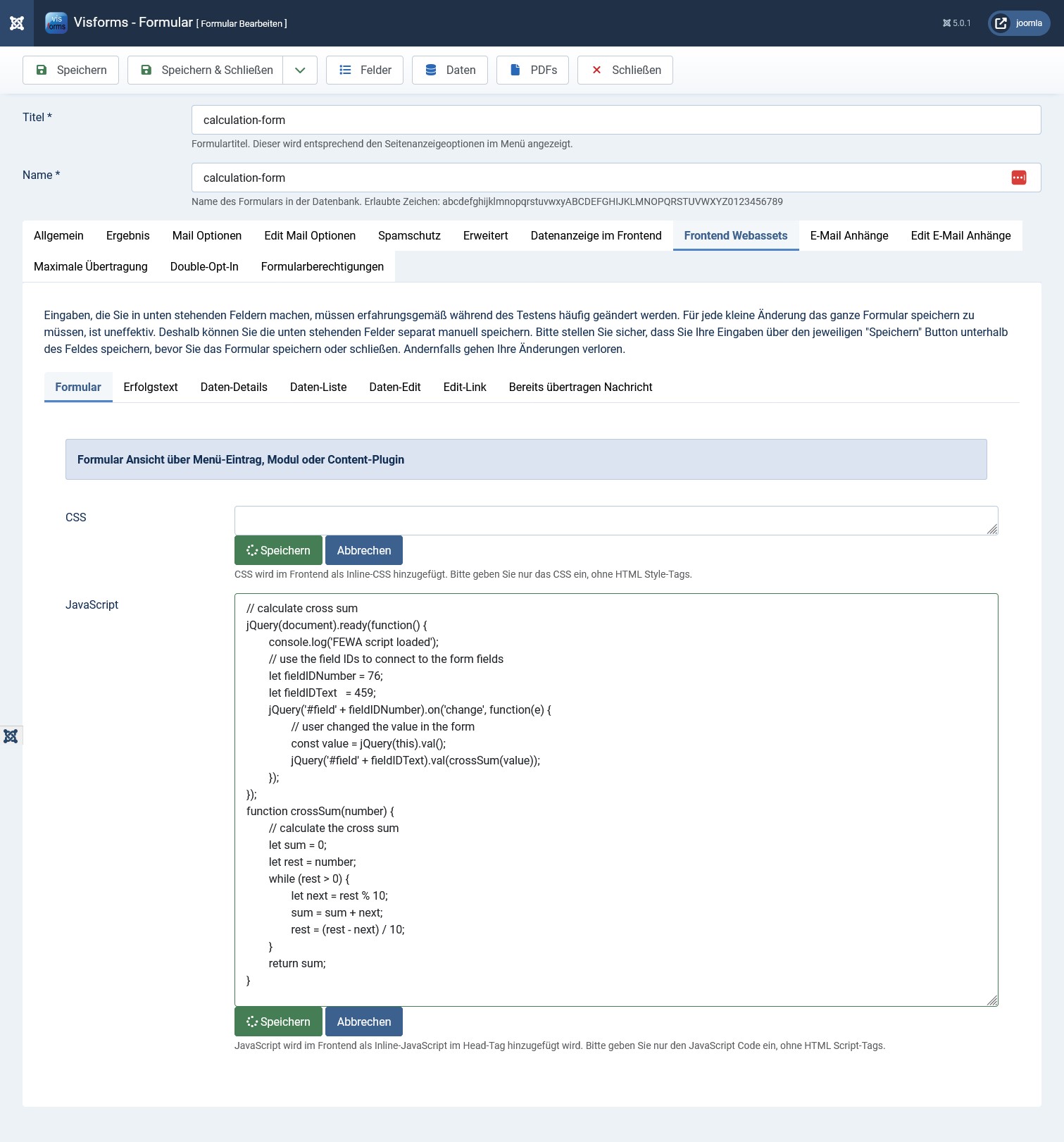

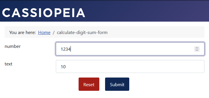

Ein Formular hat unter anderem ein Zahlen-Feld und ein Text-Feld. Das Text-Feld ist mit der Einstellung Read-Only versehen. Vom Wert des Zahlen-Feldes soll bei Änderung durch den Benutzer die Quer-Summe neu berechnet und im Formular in diesem Text-Feld angezeigt werden.
Das Formular
Das Formular

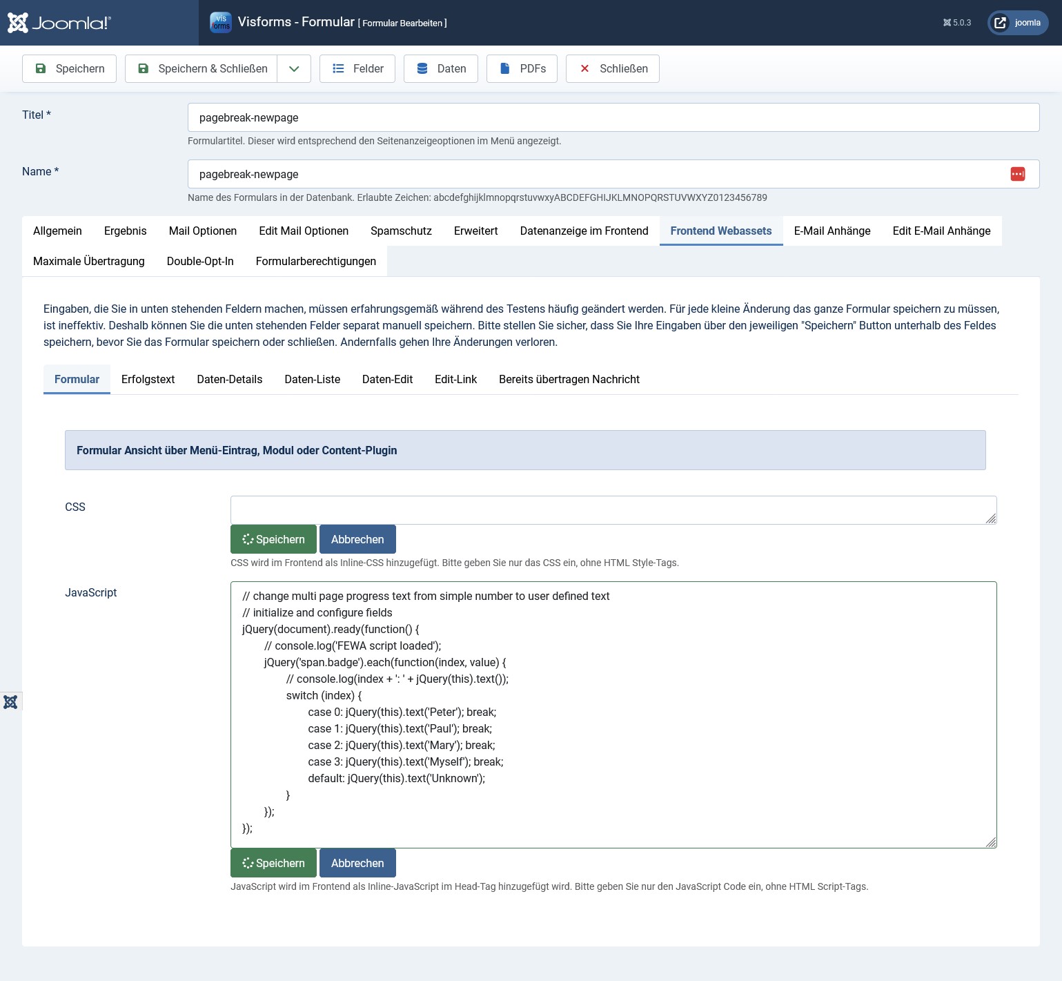

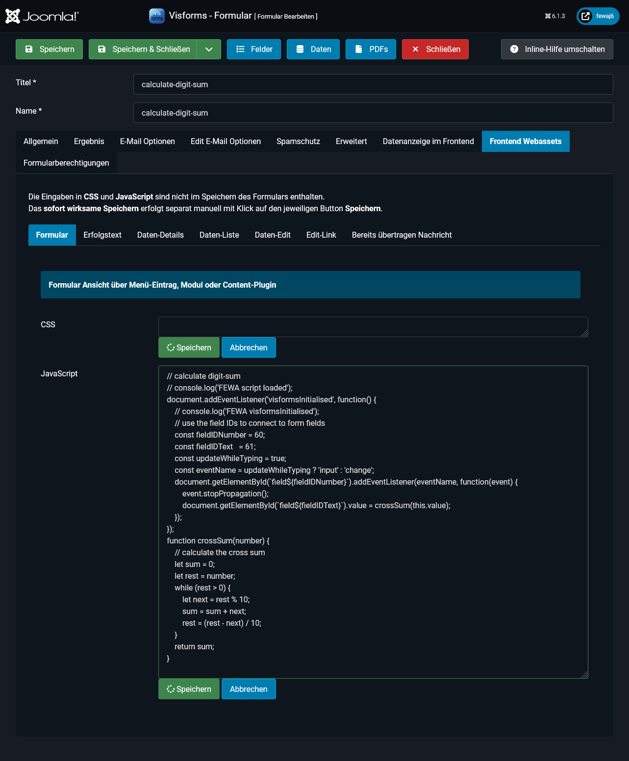

Die Formular-Konfiguration
Der JavaScript-Code wird in der Formular-Konfiguration, Reiter Frontend Webassets auf dem Unter-Reiter Formular in das Options-Feld JavaScript eingetragen:
  • Formular-Konfiguration » Reiter: Frontend Webassets » Unter-Reiter Formular
    Parameter: JavaScript = Der JavaScript-Code.
Der JavaScript-Code
// calculate digit-sum
// console.log('FEWA script loaded');
document.addEventListener('visformsInitialised', function() {
    // console.log('FEWA visformsInitialised');
    // use the field IDs to connect to form fields
    const fieldIDNumber = 60;
    const fieldIDText   = 61;
    const updateWhileTyping = true;
    const eventName = updateWhileTyping ? 'input' : 'change';
    document.getElementById(`field${fieldIDNumber}`).addEventListener(eventName, function(event) {
        event.stopPropagation();
        document.getElementById(`field${fieldIDText}`).value = crossSum(this.value);
function crossSum(number) {
    // calculate the cross sum
    let sum = 0;
    let rest = number;
    while (rest > 0) {
        let next = rest % 10;
        sum = sum + next;
        rest = (rest - next) / 10;
    return sum;
Die Events ‘input’ und ‘change’
Im Code steht die folgende Zeile:
Die boolesche Konstante entscheidet anschließend im Code zwischen der Nutzung der beiden Events input und change:
  • Event input wird gefeuert, sobald während der Eingabe-Fokus auf dem Input-Element liegt eine Taste gedrückt wird.
    Bei jeder Eingabe einer Ziffer wird das Feld mit der Quersumme aktualisiert.
  • Event change wird gefeuert, sobald das Input-Element den Eingabe-Fokus verliert.
    Erst beim Verlassen des Feldes wird das Feld mit der Quersumme abschließend aktualisiert.

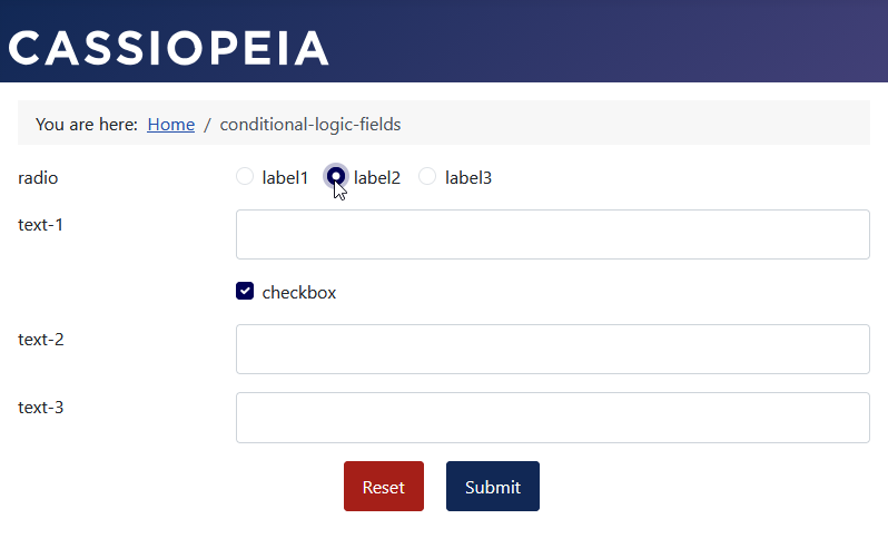

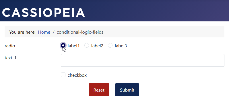

Beschreibung
Die Möglichkeit, bedingte Felder mit einem logischen UND zu verknüpfen, gibt es in Visforms nicht als eine einfache Konfiguration. Grundsätzlich lässt sich diese Anforderung mit etwas individuellem JavaScript-Code gut umsetzen.
Es sind beliebig andere Szenarien, auch deutlich komplexere logische Bedingungen, auf gleiche Weise umsetzbar.

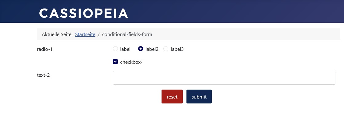

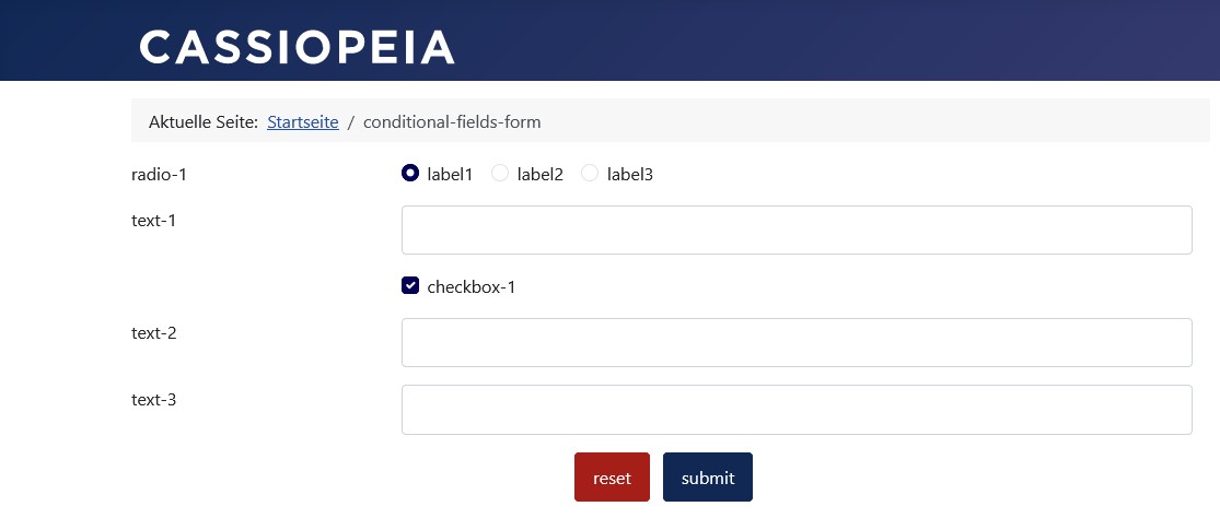

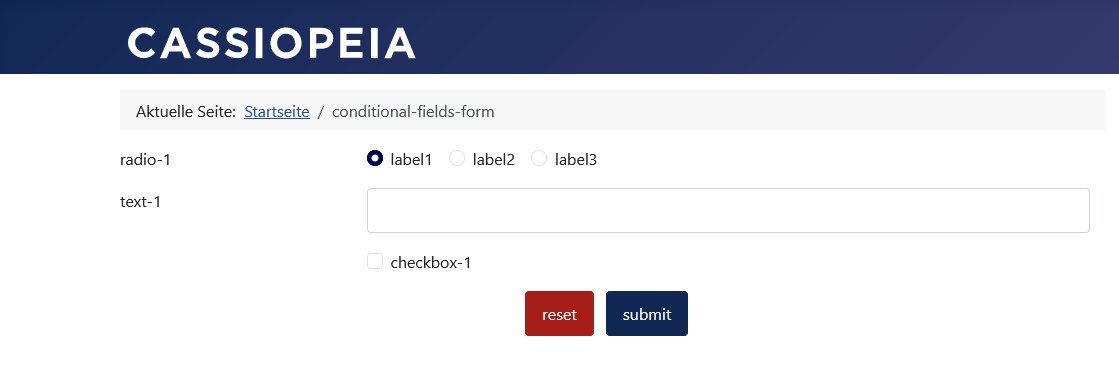

Im Folgenden ein Beispiel für ein logisches UND zwischen einer Check-Box und einem Radio-Button:

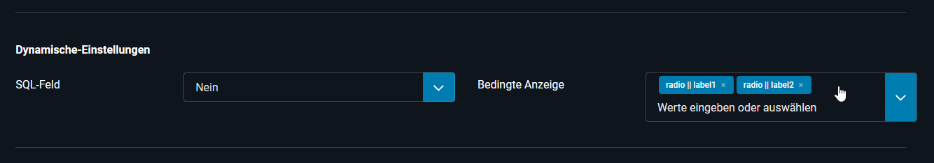

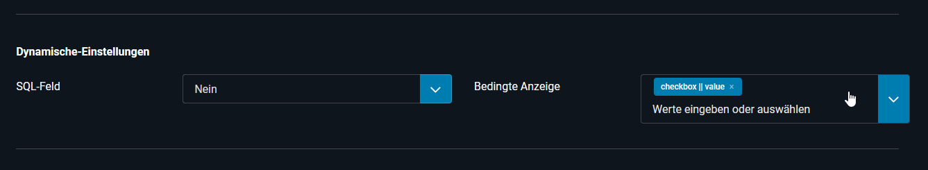

  • Textfeld 'text-1' ist als bedingtes Feld von 'radio-1' für die Options-Werte label1 und label2 konfiguriert. Dynamisch bedingtes Feld radio-1
  • Textfeld 'text-2' ist als bedingtes Feld von 'checkbox-1' konfiguriert. Dynamisch bedingtes Feld checkbox-1
  • Textfeld 'text-3' wird allein durch den JavaScript-Code gesteuert.
  • Textfeld 'text-3' wird nur angezeigt, wenn Radio-Feld und Checkbox-Feld die “richtigen” Einstellungen haben.
Hinweis: Ist Textfeld 'text-3' versteckt, werden auch keine Daten für das Feld beim Absenden des Formulars übertragen.

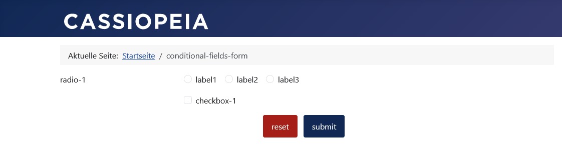

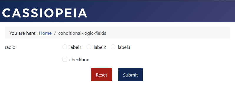

Formular mit keiner Auswahl

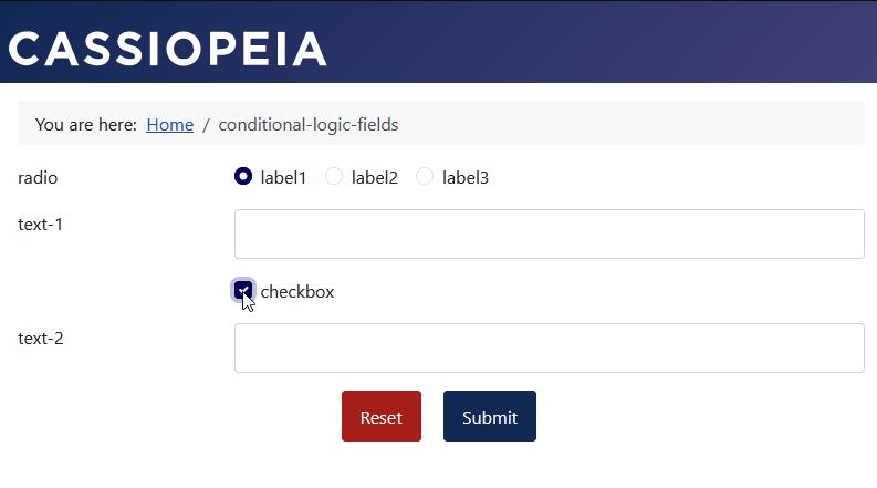

Formular mit erster Auswahl
Formular mit zweiter Auswahl
Formular mit dritter Auswahl
Der JavaScript-Code wird in der Formular-Konfiguration, Reiter “Frontend Webassets” eingefügt. Da es sich um die Formular-Anzeige handelt, müssen Sie dort den Reiter “Formular” verwenden. Tragen Sie dort den JavaScript-Code im Feld “JavaScript” ein.
Der JavaScript-Code
const idForm     = 9;
const radioName  = 'radio';
const radioValue = 'value2';
const idCheckbox = 66;
const idText3    = 68;
    handleChanged();
    document.querySelectorAll(`input[type=radio][name="form${idForm}${radioName}"], #field${idCheckbox}`).forEach(
        function() {
            this.addEventListener('change', function() {
                handleChanged();
function handleChanged() {
    let checkbox = document.getElementById(`field${idCheckbox}`).checked;
    // notice the '?' sign: if you aren't sure the element exists, use optional chaining
    let radio = document.querySelector(`input[name="form${idForm}${radioName}"]:checked`)?.value;
    if(checkbox && radio === radioValue) {
        // show
        document.querySelector(`.field${idText3}`).style.display = '';
        document.querySelector(`#field${idText3}`).classList.remove('ignore');
        document.querySelector(`#field${idText3}`).disabled = false;
    else {
        // hide
        document.querySelector(`.field${idText3}`).style.display = 'none';
        document.querySelector(`#field${idText3}`).classList.add('ignore');
        document.querySelector(`#field${idText3}`).disabled = true;

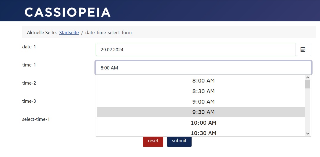

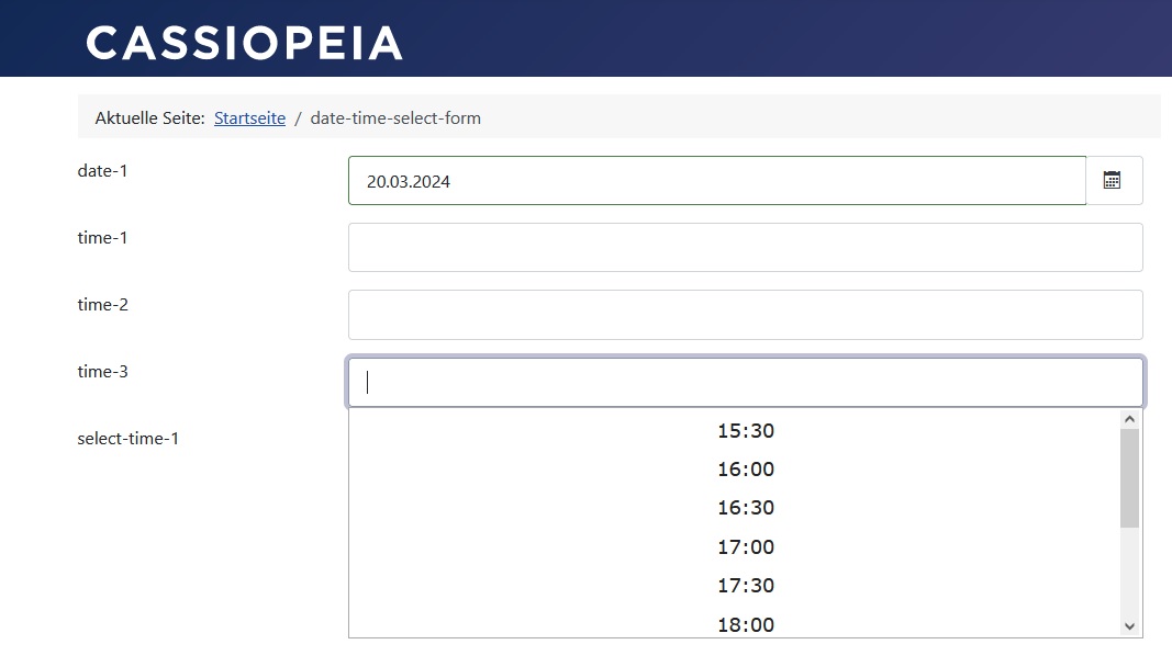

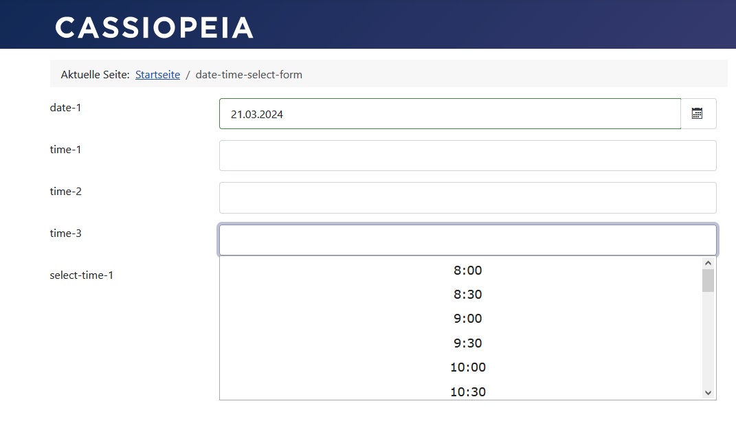

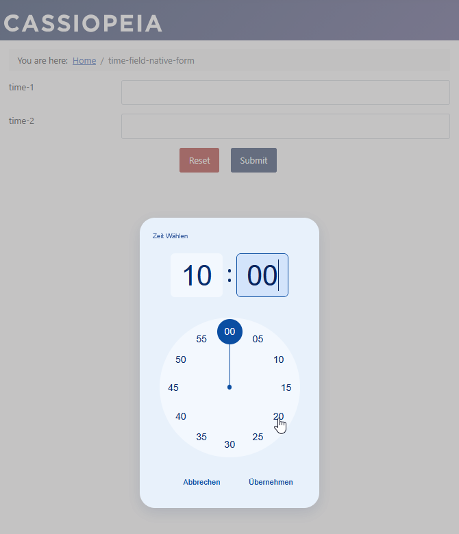

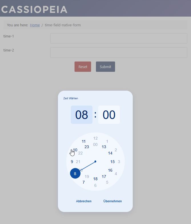

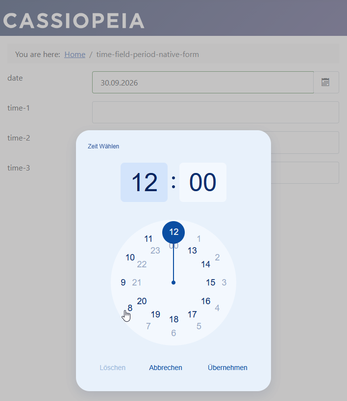

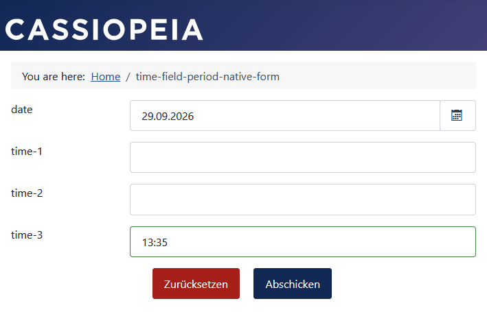

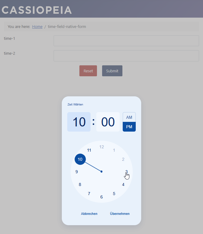

Beschreibung

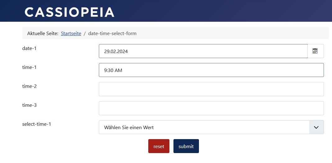

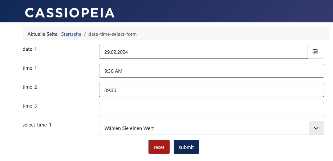

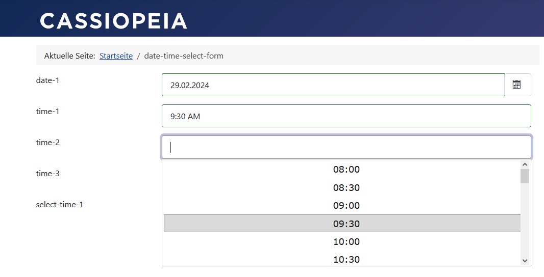

Es gibt in Visforms kein spezielles Feld vom Typ “Zeit”. Ein solches spezielles Feld vom Typ “Zeit” wäre mit vielen denkbaren Optionen zur Einstellung und genaueren Eingrenzung der auswählbaren Zeiten versehen. Es wäre zusätzlich mit verschieden Einstellungen zum Zeit-Format und ähnliche Themen versehen.
Mit wenig Aufwand und einem kurzen übersichtlichen Code kann das gleiche auch direkt mit JavaScript-Code erreicht werden:
  • Als Eingabe-Feld wird ein einfaches Formular-Feld vom Typ “Text” verwendet.
  • Der Benutzer erhält eine Liste der möglichen Zeiten zur Auswahl.
  • Alle Einstellungen bezüglich der auswählbaren Zeit oder dem Zeit-Format, erfolgen einfach und direkt im JavaScript Code.
Hinweis: Die verwendete Drittanbieter-JavaScript-Bibliothek kann für mobile Plattformen mit kleinem Bildschirm platzsparend konfiguriert werden.

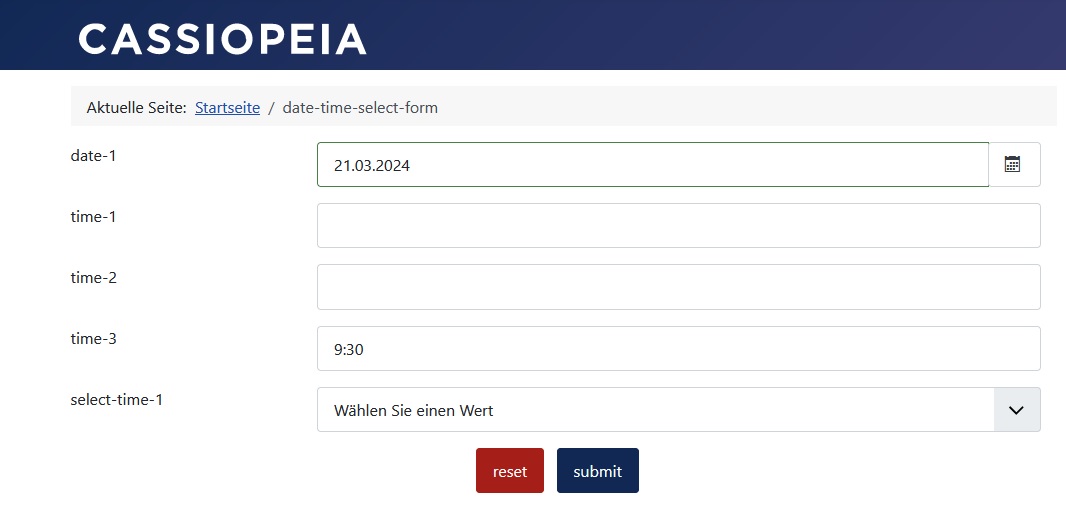

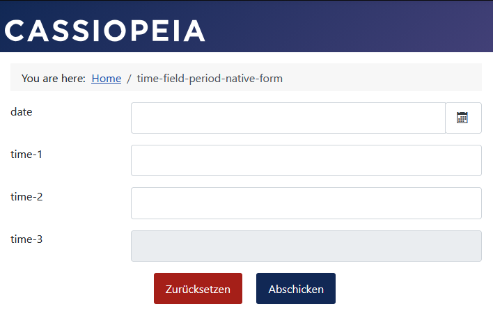

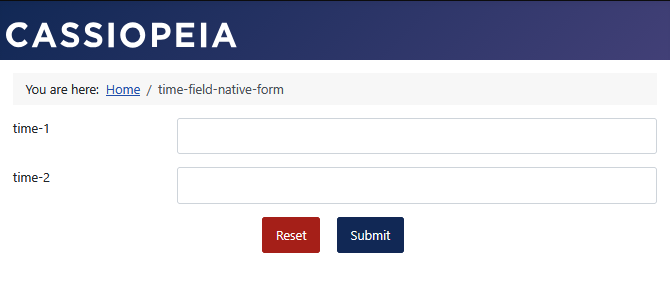

Formular mit Zeit-Feldern

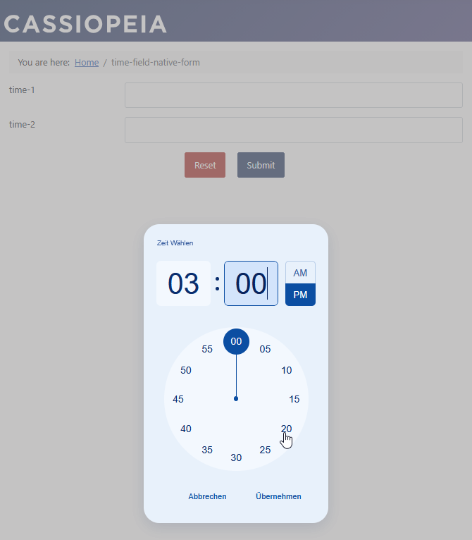

Feld time-1 mit Format “24 Stunden”
Zeit-Format '24 Stunden': Auswahl der Stunde Zeit-Format '24 Stunden': Auswahl der Minuten Zeit-Format '24 Stunden': Auswahl erfolgt
Feld time-2 mit Format “12 Stunden”
Zeit-Format 'AM/PM': Auswahl der Stunde Zeit-Format 'AM/PM': Auswahl der Minuten Zeit-Format 'AM/PM': Auswahl erfolgt

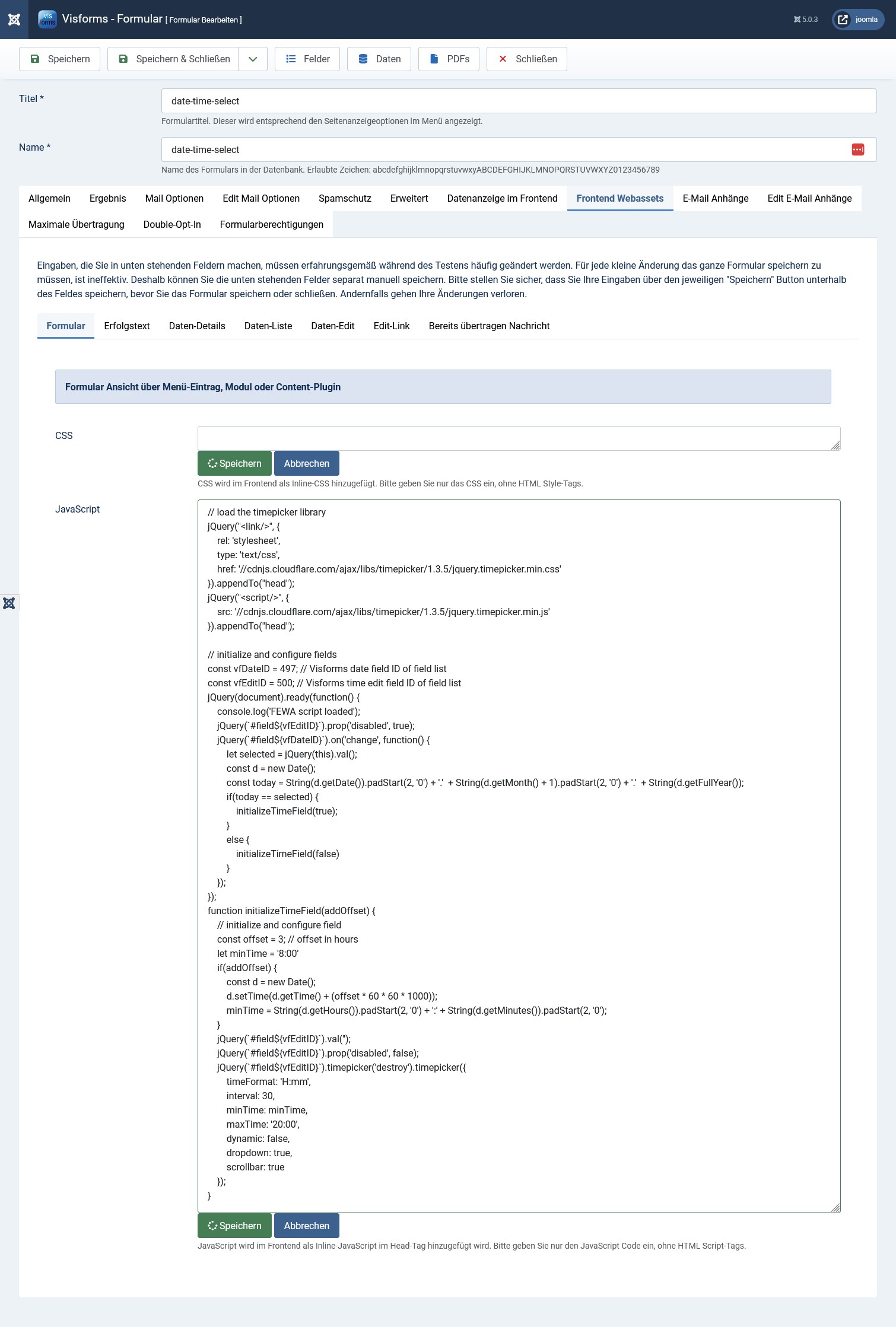

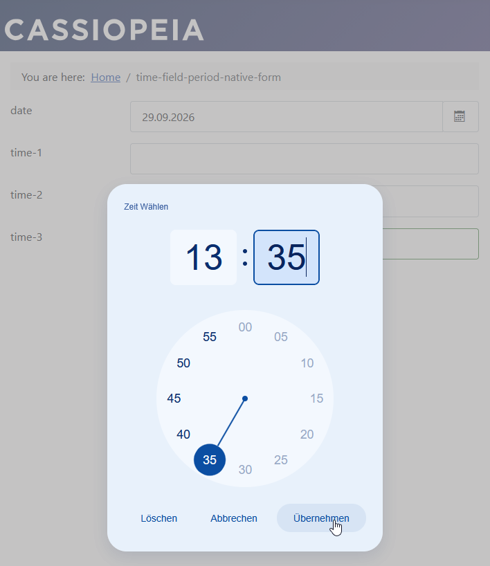

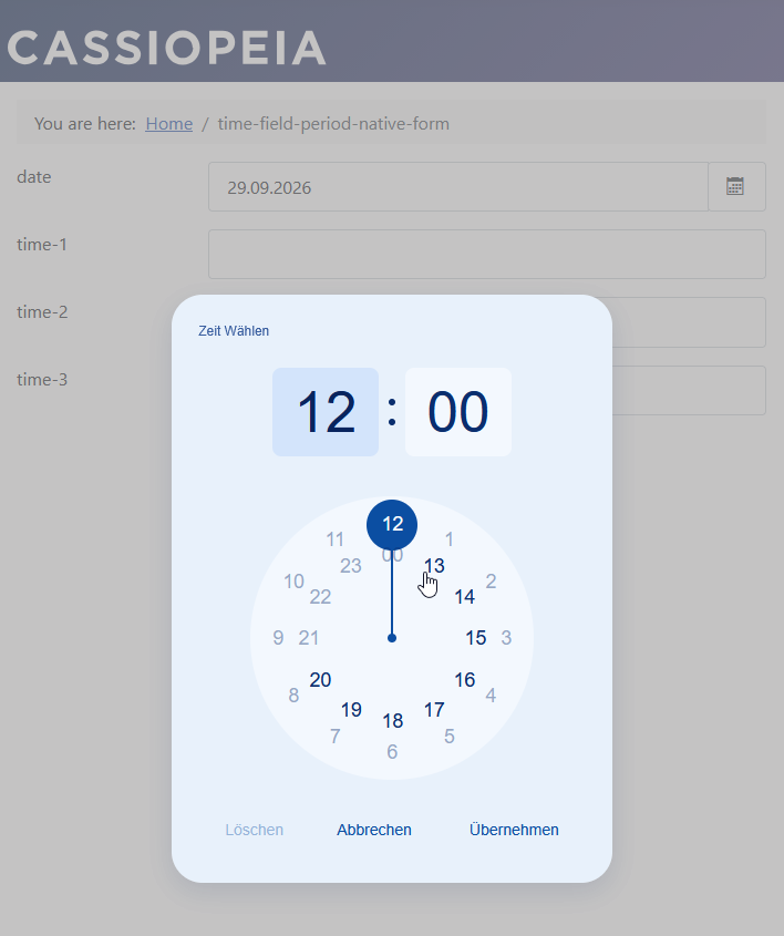

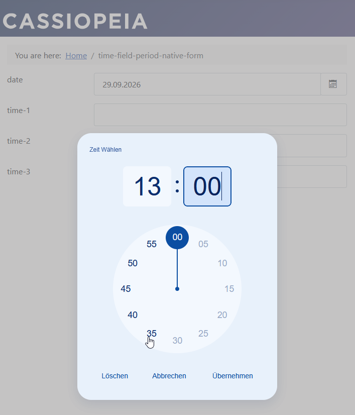

Der JavaScript-Code
Entsprechend den gesetzen Werten im JavaScript-Code, wird die Auswahl möglicher Uhrzeiten angezeigt:
  • mit der jeweilig voreingestellten Zeiten clock:disabledTime,
  • im jeweiligen Zeit-Format clock:type,
  • außerhalb der deaktivierten Zeiten clock:currentTime:time,
    initializeTimerUI24();
    initializeTimerUI12();
function initializeTimerUI24() {
    const fieldID1 = 79;
    const input = document.getElementById(`field${fieldID1}`);
    const options = {
        clock: {
            type: '24h',
            disabledTime: {
                interval: ['00:00 - 7:00', '12:00 - 13:00', '19:00 - 23:00']
            currentTime: {
                time: new Date().setHours(8, 0, 0),
        ui: {
            theme: 'blueprint',
            clearButton: true,
            mobile: false
        labels: {
            ok: 'Übernehmen', cancel: 'Abbrechen', clear:'Löschen', time: 'Zeit Wählen',
            mobileTime: 'Zeit eingeben', mobileHour: 'Stunde', mobileMinute: 'Minute'
        callbacks: {
            onConfirm: (data) => console.log('selected: ', data),
    const picker = new TimepickerUI(input, options);
    picker.create();
function initializeTimerUI12() {
    const fieldID1 = 80;
    const options = {
        clock: {
            type: '12h',
            disabledTime: {
                interval: "10:30 AM - 3:00 PM"
            currentTime: {
                time: new Date().setHours(10, 0, 0),
        ui: {
            theme: 'blueprint',
            clearButton: true,
            mobile: false
        labels: {
        callbacks: {
    picker.create();

Zeit für Text-Feld mit Offset auswählen
Themen
Die folgenden Themen sind im Beispiel enthalten:
  • Code erst dann ablaufen lassen, nachdem das Formular seitens Visforms initialisiert wurde.
  • Einbinden einer Drittanbieter-JavaScript-Bibliothek.
  • Formular-Felder anhand ihrer Feld-IDs an eine JavaScript-Bibliothek binden.
  • An eine JavaScript-Bibliothek gebundene Formular-Felder mit der JavaScript-Bibliothek initialisieren.
  • Für ein gebundenes Formular-Feld ein Zeit-Fenster für die mögliche Auswahl umsetzen.
  • Beachtung eines Zeit-Offsets für den Fall der Auswahl des aktuellen Datums.

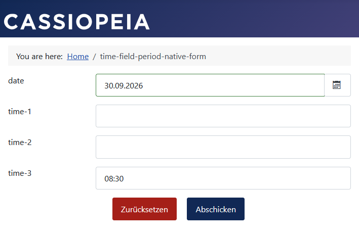

Beschreibung
Dies ist eine Erweiterung des vorherigen Beispiels von oben, um eine Zeit für ein Text-Feld auszuwählen.
Zusätzlich zu Auswahl der möglichen Zeiten wird die Auswahl weiter eingeschränkt:
Die erste wählbare Zeit soll für den aktuellen Tag 3 Stunden in der Zukunft liegen.
Die Auswahl des Datums wird in die Lösung mit einbezogen:
  • Das Formular startet mit einem deaktivierten Zeit-Feld.
  • Erst nachdem ein Datum gewählt wurde, steht das Zeit-Feld zur Eingabe bereit.
  • Wird das Datum neu gewählt, kommt es zum Zurücksetzen der im Zeit-Feld gemachten Eingabe.
Der aktuelle Tag muss speziell behandelt werden, da hier der zeitliche Vorlauf von OFFSET_HOURS Stunden zusätzlich angewendet werden muss. An allen anderen Tagen ist die Auswahl der Zeitbegrenzung allein durch die Konfiguration von Start-Zeit BUSINESS_OPEN und End-Zeit BUSINESS_CLOSE festgelegt.
Feld time-3 mit 3 Stunden Offset
Die Zeitauswahl für dieses Beispiel wurde um 10:32 Uhr durchgeführt.
Die erste mögliche auswählbare Zeit für den gleichen Tag ist daher um 13:35 Uhr.
Für alle anderen Tage ist der komplette Zeitraum der täglichen Geschäftsöffnung auswählbar.
Start des Formulars
Start des Formulars
Heute als Datum ausgewählt
Die erste mögliche auswählbare Zeit für den gleichen Tag ist um 13:35 Uhr. Heute als Datum ausgewählt: Stunden Heute als Datum ausgewählt: Minuten anwählen Heute als Datum ausgewählt: Minuten auswählen Heute als Datum ausgewählt: Zeit ausgewählt
Morgen als Datum ausgewählt
Für alle anderen Tage ist der komplette Zeitraum der täglichen Geschäftsöffnung auswählbar. Morgen als Datum ausgewählt Morgen als Datum ausgewählt: Zeit ausgewählt
Die CSS-Regel
Für das Bootstrap 5 basierte Joomla-Template Cassiopeia ist folgende kleine CSS-Regel notwendig.
/* Fix timepicker-ui clear button alignment layout conflict with Bootstrap 5 */
.tp-ui-wrapper, .tp-ui-wrapper.mobile {
    width: auto !important;
Der JavaScript-Code
Entsprechend den gesetzen Werten im JavaScript-Code, werden gefilterte Uhrzeiten zur Auswahl angezeigt.
const dateID = 92; // Visforms date field ID of field list
const textID = 95; // Visforms time edit field ID of field list
const OFFSET_HOURS   = 3;
const BUSINESS_OPEN  = '08:00';
const BUSINESS_CLOSE = '21:00';
let picker;
let options;
    document.getElementById(`field${textID}`).disabled = true;
    document.getElementById(`field${dateID}`).addEventListener('change', function(event) {
        document.getElementById(`field${textID}`).value = '';
        document.getElementById(`field${textID}`).disabled = false;
        initializeTimerUI();
function initializeTimerUI() {
    if(picker !== undefined) {
        picker.destroy();
    const input = document.getElementById(`field${textID}`);
    options = {
        clock: {
            type: '24h',
            disabledTime: {
                interval: getInterval(BUSINESS_OPEN, BUSINESS_CLOSE),
        ui: {
            theme: 'blueprint',
            clearButton: true,
            mobile: false
        labels: {
        callbacks: {
            onConfirm: (data) => {
                const selectedTime = `${data.hour}:${data.minutes}`;
                const intervalSetting = options.clock.disabledTime.interval;
                // Run the manual check against your configuration
                if (isTimeDisabled(selectedTime, intervalSetting)) {
                    alert("Diese Zeit ist nicht möglich - wählen Sie eine andere Zeit.");
                    input.value = ""; // Clear out the invalid data
                    // Optional: force the UI back open to pick a proper slot
                    setTimeout(() => picker.open(), 500);
                } else {
                    console.log("Success! Time accepted:", selectedTime);
    picker.create();
function getInterval(bizOpenStr, bizCloseStr) {
    const selected = document.getElementById(`field${dateID}`).value;
    const d = new Date();
    const today = String(d.getDate()).padStart(2, '0') + '.'  + String(d.getMonth() + 1).padStart(2, '0') + '.'  + String(d.getFullYear());
    if(today === selected) {
        // today: handle the time offset
        console.log('handle the time offset');
        return getDynamicDisabledInterval(bizOpenStr, bizCloseStr);
    else {
        // not today: regular opening hours
        console.log('regular opening hours');
        return [`00:00 - ${bizOpenStr}`, `${bizCloseStr} - 23:59`];
function getDynamicDisabledInterval(bizOpenStr, bizCloseStr) {
    // Generates the precise interval string to pass to timepicker-ui
    const now = new Date();
    // 1. Calculate the rolling 2-hour delay threshold
    const delayTime = new Date(now.getTime() + OFFSET_HOURS * 60 * 60 * 1000);
    const delayHH = String(delayTime.getHours()).padStart(2, '0');
    const delayMM = String(delayTime.getMinutes()).padStart(2, '0');
    const delayStr = `${delayHH}:${delayMM}`;
    // 2. Determine when the doors "effectively" open today (the later of business open vs delay)
    const effectiveOpenStr = delayStr > bizOpenStr ? delayStr : bizOpenStr;
    // Edge Case: If the 2-hour delay pushes past closing time, block the entire day
    if (effectiveOpenStr >= bizCloseStr) {
        return ['00:00 - 23:59'];
    // 3. Build intervals to blacklist (block before open, and block after close)
    // This explicitly leaves ONLY the window between effectiveOpenStr and bizCloseStr selectable.
    return [`00:00 - ${effectiveOpenStr}`, `${bizCloseStr} - 23:59`];
 * Validates whether a given time string (e.g., "12:00") falls into the disabled intervals.
 * @param {string} timeString - The time to check ("HH:MM")
 * @param {string|string[]} intervals - The disabled interval(s) from options
 * @returns {boolean} - true if the time is disabled/forbidden, false if it is allowed
function isTimeDisabled(timeString, intervals) {
    // Convert "HH:MM" into total minutes from midnight for direct numerical comparison
    const toMinutes = (t) => {
        const [h, m] = t.trim().split(":").map(Number);
        return h * 60 + m;
    const target = toMinutes(timeString);
    // Ensure we are working with an array even if a single string interval was passed
    const intervalArray = Array.isArray(intervals) ? intervals : [intervals];
    // Check if the target minutes fall within ANY of the disabled time blocks
    return intervalArray.some(interval => {
        if (!interval) return false;
        const [start, end] = interval.split("-");
        return target >= toMinutes(start) && target <= toMinutes(end);

// change multi page progress text from simple number to user defined text
// initialize and configure fields
jQuery(document).ready(function() {
    jQuery('span.badge').each(function(index, value) {
        // console.log(index + ': ' + jQuery(this).text());
        switch (index) {
            case 0: jQuery(this).text('Peter'); break;
            case 1: jQuery(this).text('Paul'); break;
            case 2: jQuery(this).text('Mary'); break;
            case 3: jQuery(this).text('Myself'); break;
            default: jQuery(this).text('Unknown');

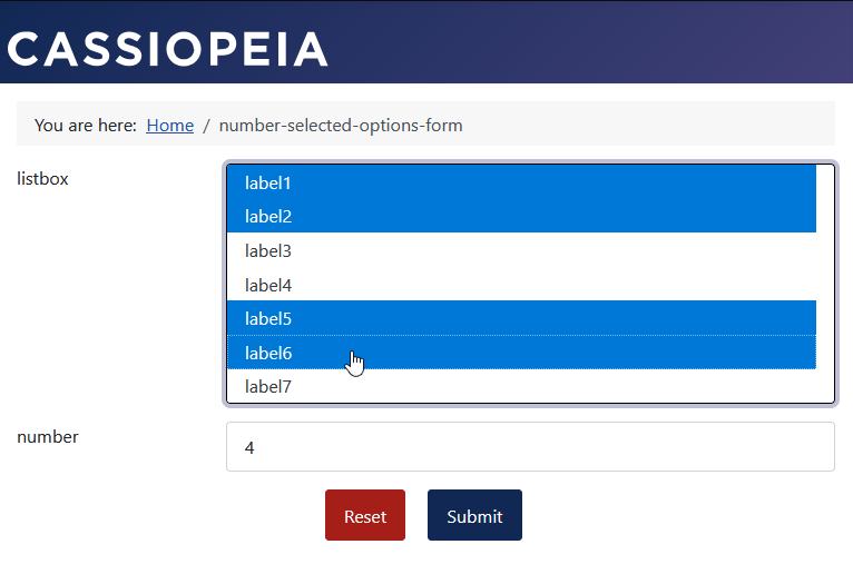

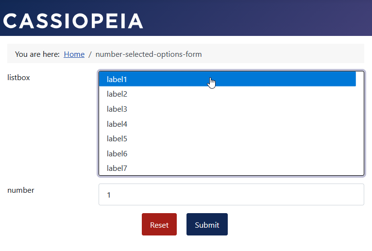

Anzahl gewählter Optionen bei Mehrfachselektion
Themen
  • Auf Änderungen durch den Benutzer reagieren.
  • Ermitteln der gewählten Optionen einer Mehrfachselektion-Listbox.
  • Betroffene Felder anhand ihrer Feld-ID ansprechen.
  • Ausgabe in ein Text-Feld des Formulars.
Beschreibung
Ermitteln der Anzahl der gewählten Optionen einer Mehrfachselektion-Listbox. Direkte Ausgabe der Anzahl in ein Text-Feld des Formulars.

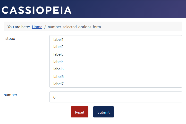

Das Formular

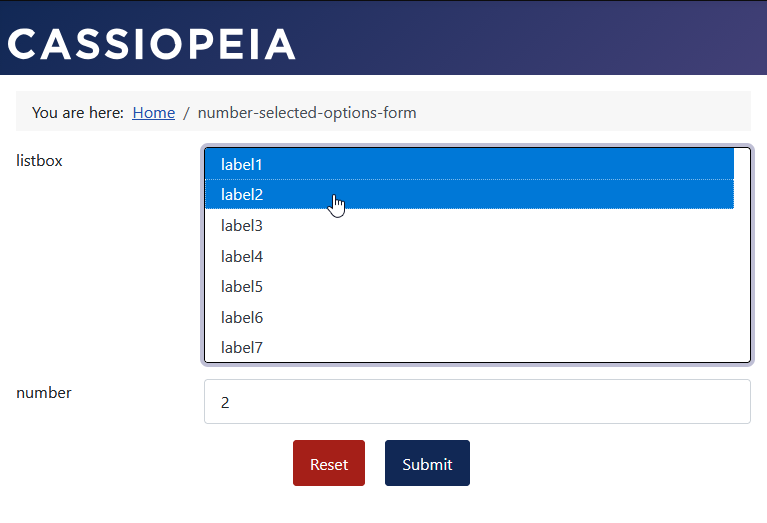

Was im folgenden Formular werden sukzessive mehr Optionen ausgewählt.
Die Anzahl der gewählten Optionen wird im Textfeld unmittelbar ausgegeben.
Sie können mit dem Wert aber auch beliebig anders verfahren.
Das Formular: Keine Option ausgewählt Das Formular: 1 Option ausgewählt Das Formular: 2 Optionen ausgewählt Das Formular: 3 Optionen ausgewählt

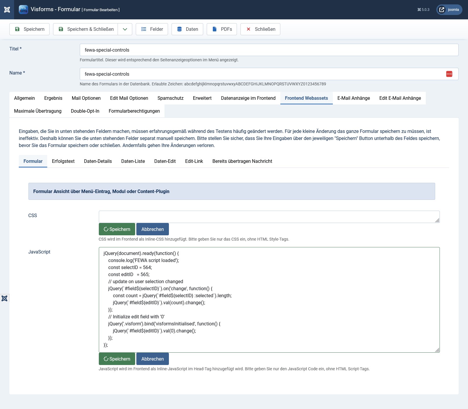

Der JavaScript-Code
    const selectID = 99;
    const textID   = 100;
    // initialize edit field with '0'
    document.getElementById(`field${textID}`).value = '0';
    // update on user selection changed
    document.getElementById(`field${selectID}`).addEventListener('change', function(event) {
        document.getElementById(`field${textID}`).value = document.querySelectorAll(`#field${selectID} :checked`).length;
Folgende Anpassungen an Ihre Situation sind notwendig:
  • const selectID = 99 Die Visforms Feld-ID aus der Feldliste der Mehrfachselektion-Listbox.
  • const textID = 100 Die Visforms Feld-ID aus der Feldliste des Textfeldes zur Ausgabe.
