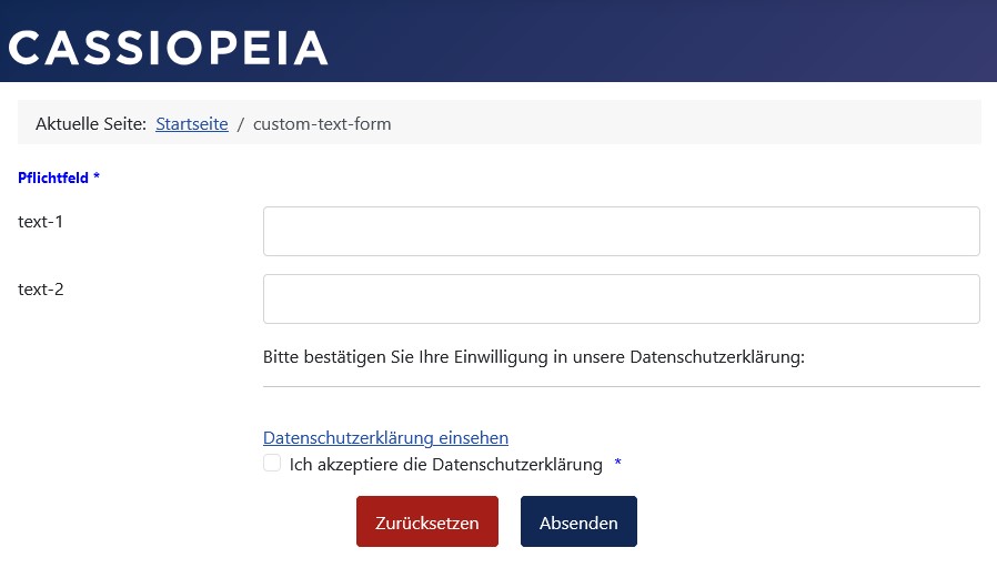

Nachdem Sie eine sachlich richtige Datenschutzerklärung erstellt haben, müssen Sie als Nächstes sicherstellen, dass der Benutzer diese auch akzeptiert, bevor er das Formular absenden kann. Schauen Sie sich hierzu den Abschnitt Link auf Datenschutzerklärung und Bestätigung weiter unten auf dieser Seite an.
Das Formular
Das Formular mit einer DSGVO-Einwilligung hat folgende Elemente bezüglich der Datenschutzerklärung:
  • Optional ein Feld vom Typ Feld-Trenner mit den folgenden Einstellungen:
    • Benutzerdefinierter Text als Überschrift:
      Reiter ‘Erweitert’ » Gruppe ‘Text-Einstellungen’ » Option Benutzerdefinierter Text.
      Bitte bestätigen Sie Ihre Einwilligung in unsere Datenschutzerklärung:
    • Text-Position über dem Label:
      Reiter ‘Erweitert’ » Gruppe ‘Text-Einstellungen’ » Position Benutzerdefinierter Text = Über Label.
  • Ein Feld vom Typ Checkbox mit den folgenden Einstellungen:
    • Pflichtfeld:
      Reiter ‘Grundeinstellungen’ » Gruppe ‘Validierungs-Einstellungen’ » Option Pflichtfeld = Ja.
      Wird er Haken nicht gesetzt, kann das Formular nicht abgesendet werden.
    • Feld-Label als Text für die Zustimmung:
      Ich akzeptiere die Datenschutzerklärung
    • Benutzerdefinierter Text mit einem Link zur Datenschutzerklärung:
      <a href="https://vi-solutions.de/en/datenschutzerklaerung"
      title="Datenschutzerklärung einsehen" hreflang="de" target="_blank">Datenschutzerklärung einsehen</a>
    • Eine Text-Position über dem Eingabefeld:
      Reiter ‘Erweitert’ » Gruppe ‘Text-Einstellungen’ » Position Benutzerdefinierter Text = Über Eingabefeld.
