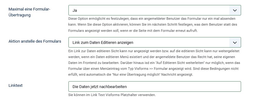

Mit diesem Feature können Sie erreichen, dass ein angemeldeter Benutzer das Formular nur maximal ein Mal absenden kann.

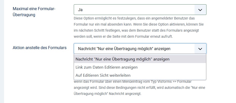

Setzen Sie hierzu in der Formularkonfiguration auf dem Reiter “Allgemein” die Option “Maximal eine Formular-Übertragung” auf “Ja”.
Für den Fall, dass der angemeldete Benutzer die Seite mit dem Formular erneut aufruft, können Sie die weitere Aktion festlegen.
Verwenden Sie hierzu in der Formularkonfiguration auf dem Reiter “Allgemein” die Option “Aktion anstelle des Formulars”.
Die möglichen Aktionen werden Ihnen nur angezeigt, wenn Sie zuvor die Option “Maximal eine Formular-Übertragung” aktiviert haben.
Es stehen in der Formularkonfiguration auf dem Reiter “Allgemein” für die Option “Aktion anstelle des Formulars” folgende Auswahlmöglichkeiten zur Verfügung:
  • Eine Meldung anzeigen, dass das Formular bereits übermittelt wurde.
    Option: “Nachricht ‘Nur eine Übertragung möglich’ anzeigen”
  • Einen Link zum Editieren der Daten anzeigen.
    Option: “Link zum Daten Editieren anzeigen”
  • Den Benutzer direkt auf die Sicht “Daten-Bearbeiten” für seine Übertragung weiterleiten.
    Option: “Auf Editieren Sicht weiterleiten”

  • Setzen Sie die Option “Maximal eine Formular-Übertragung” auf “Ja”.
  • Wählen Sie anschließend die Option “Link zum Daten Editieren anzeigen” in der Listbox “Aktion anstelle des Formulars” aus.

Haben Sie die Option “Link zum Daten Editieren anzeigen” gesetzt, wird auf der Seite anstelle des Formulars ein kurzer erläuternder Text sowie ein Link auf die Sicht “Daten Editieren” angezeigt.
Den Linktext frei vergeben
Sie können einen eigenen freien Link-Text direkt in der Konfiguration vergeben.
Schreiben Sie den gewünschten Link-Text in die gleichnamige Option Link-Text.
Hinweis: Im Link-Text können alle Visforms-Platzhalter verwendet werden.
Bleibt die Option Link-Text leer, so wird der Standard-Text von Visforms verwendet.
