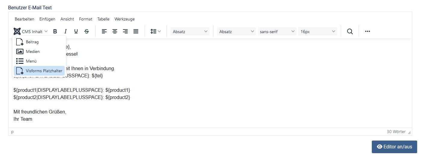

Visforms eigener Editor-Button
Visforms hat einen eigenen Editor-Button Visforms-Platzhalter, mit dem Formularfeld-Platzhalter in die Erfolgsmeldung und die E-Mail Texte eingefügt werden können.
Formatierbare freie Texte
Dieser Button arbeitet ähnlich wie der Beiträge-Button oder der Bilder-Button in Joomla.

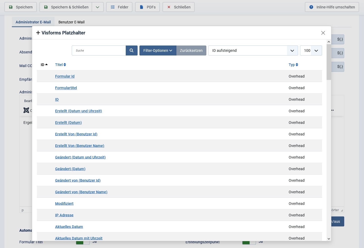

Ein Mausklick auf den Visformfields - Button öffnet ein Pop-up-Fenster mit einer kompletten Liste aller Feld-Platzhalter des Formulars sowie Overhead-Platzhalter für Zusatzinformationen, die eingefügt werden können.
Die Liste beginnt mit den Overhead-Platzhaltern für Zusatzinformationen.
Die durchaus sehr lange Liste kann mit Filter-Optionen gefiltert werden.
Klicken Sie auf den Feldtitel und der Platzhalter für dieses Feld wird automatisch an der aktuellen Cursor-Position im Editor-Eingabefeld eingefügt.

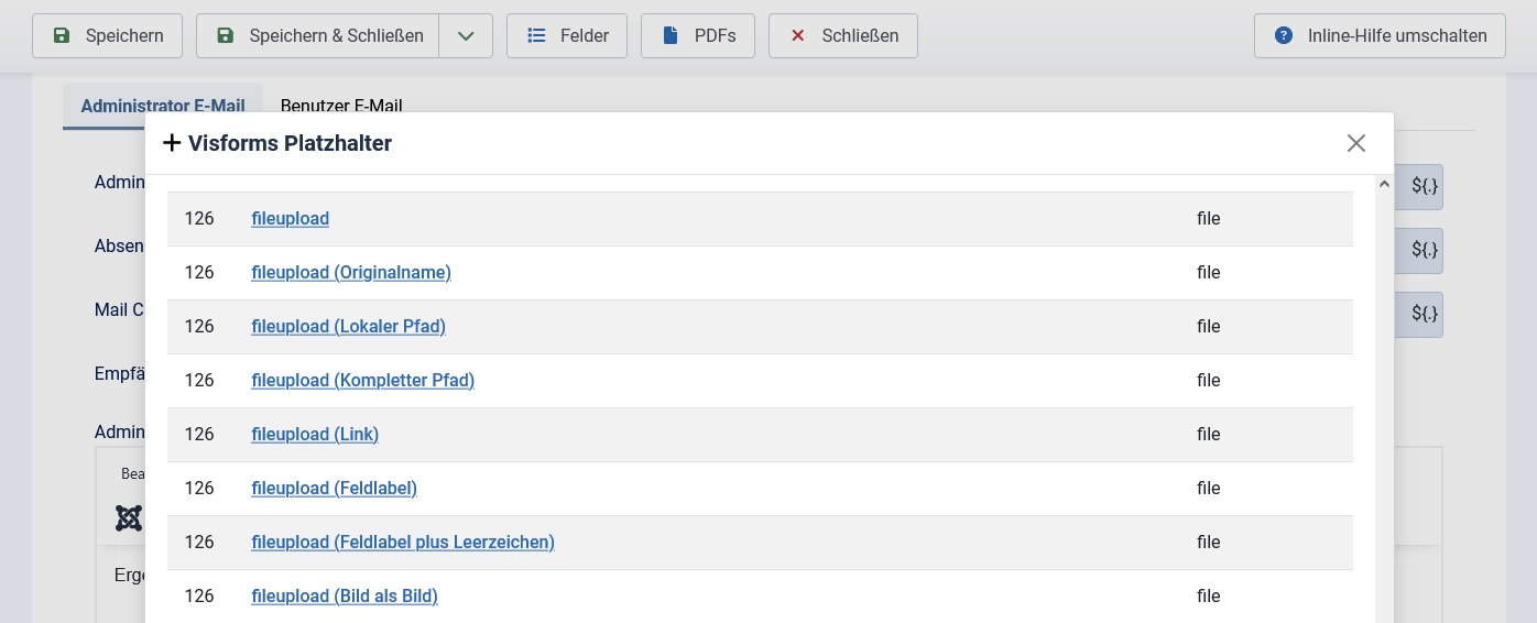

Beispielsweise können Sie für Feld-Typ File Upload auswählen, ob der Platzhalter mit einer der folgenden Darstellungen eingefügt wird:
  • ${feldname|ORGNAME}: Originalname der Datei.
  • ${feldname|PATH}: Lokaler Pfad und Name der Datei.
  • ${feldname|FULLPATH}: Kompletter Pfad und Name der Datei.
  • ${feldname|LINK}: URL-Link zur Datei.
  • ${feldname|ASIMAGE}: Als Bild darstellen (Visforms Subscription).
